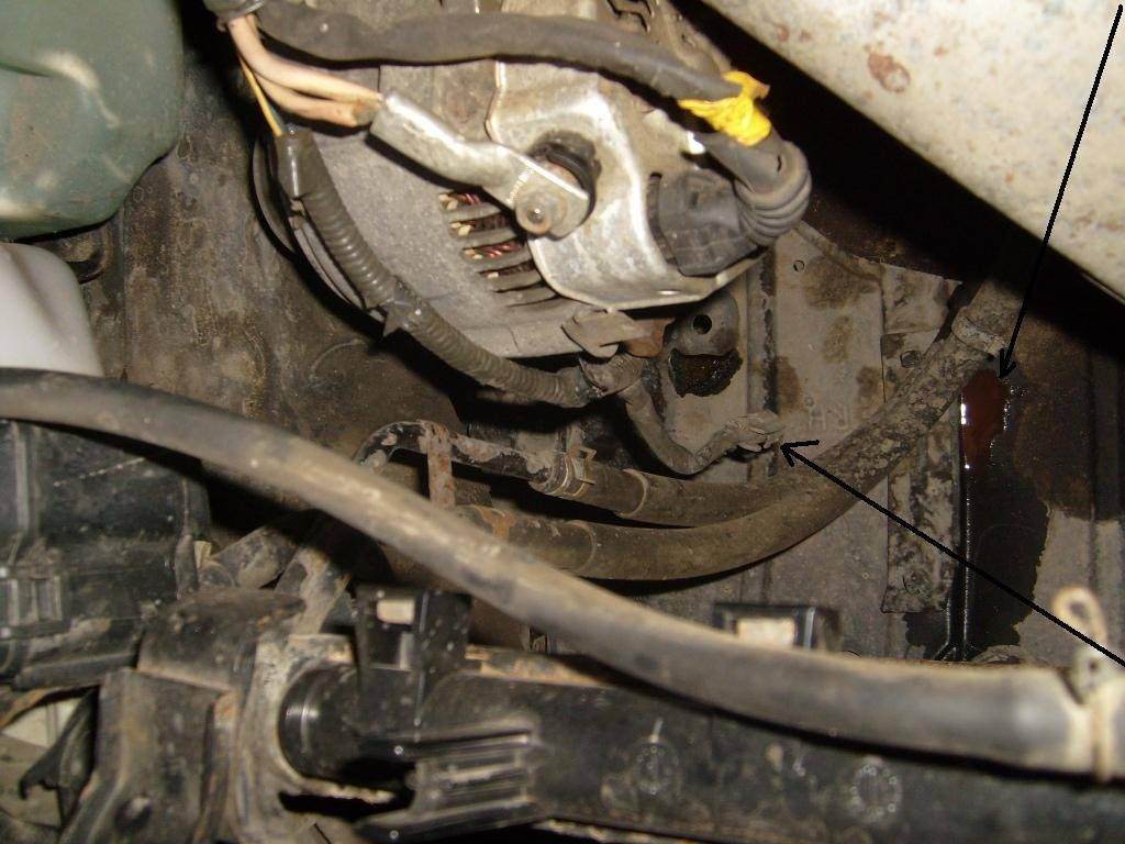

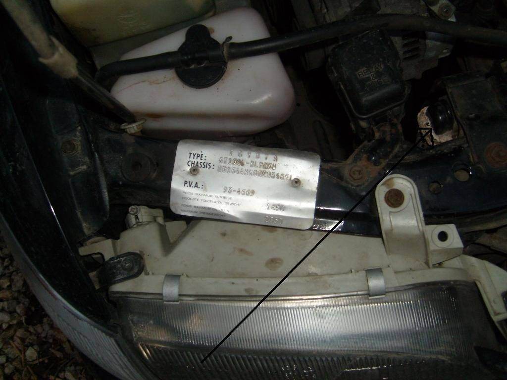

на данный момент у меня такая ситуация под капотом, корозия с правой стороны радиатора как показано на фото, и вот еще фото снизу, то что указано стрелочкой походу антифриз, и фишка болтается после стартера какая-то она уже болталась при покупке.

СообщениеДобавлено: Пт дек 05, 2008 5:36 pm
Я бы назвал то устройство генератором. Фишка - от отсутствующего компрессора кондиционера, видимо.
А корродированые радиаторы надо менять без раздумий...

СообщениеДобавлено: Пт дек 05, 2008 5:57 pm
Сообщения: 974
да действительно это не стартер, а генератор. По поводу фишки наверно она не от кондея так как кондеи на сколько я не ошибаюсь на эту модель начали ставить с 96г по крайней мере мне так сказал продавец машины, и кондея там нет.
