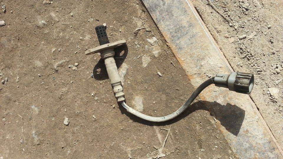

Доброе утро! Меняли в субботу датчик кислорода... http://www.drive2.ru/cars/toyota/carina_e/carina_e/coyotik/journal/3223196/был установлен такой (фото), взамен поставил Датчик кислородный DOX0101 NIPPON DENSO скрутил все по цветам... (белый/белый, синий/синий, черный/черный, черный/черный) теперь 2 вопроса: 1. Правильно ли скрутил? 2. Есть ли разница в черных проводах? P.S. Читал FAQ но там только про бош...

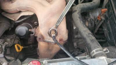

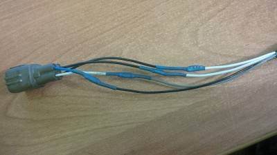

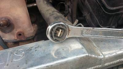

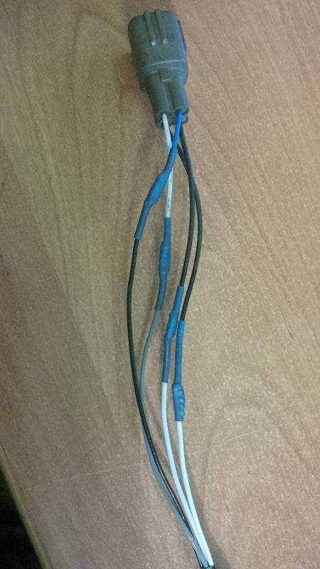

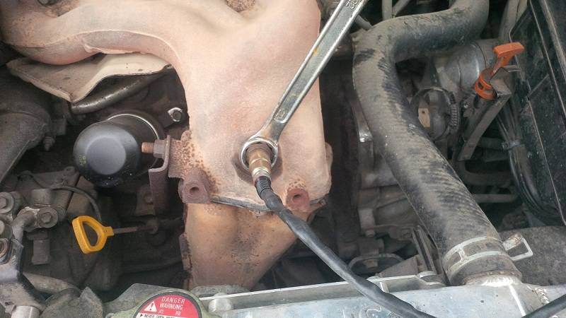

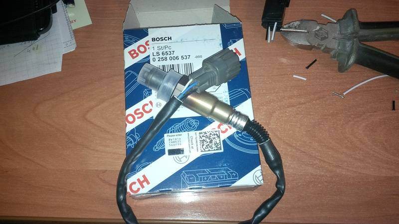

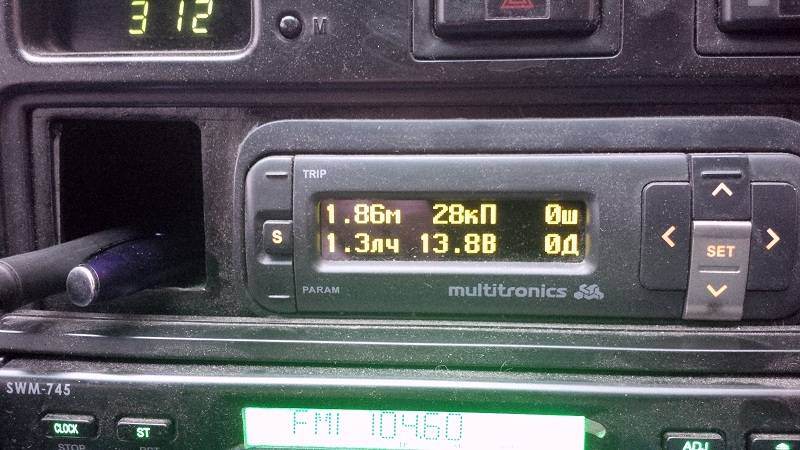

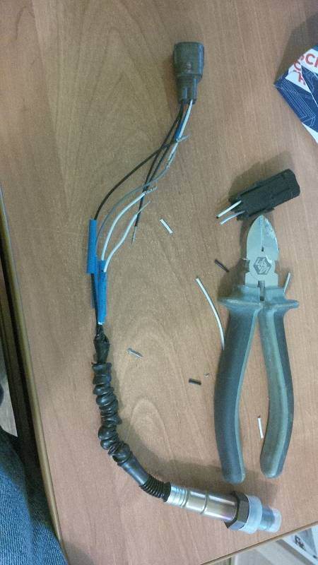

Не сочтите за некропостера  Поменял и я свою лямбду. Стал что то расход напрягать в последнее время. По Мультитрониксу на ХХ впрыск 2,5мс (иногда перепрыгивало после перегазовки на 3,8мс). Расход 2,2л/ч на ХХ. Собственно это и дало повод задуматься. Просматривая инет на предмет замены кислородного датчика, попался ролик про дэу нексия, где после замены у человека мультитроникс показывал расход 1л/ч. Понятно, что на дэу двигатель 1.6 , а у меня 2.0, но не до такой же степени! Разумеется выбрал вариант самый дешевый, т.к. в кармане в последнее время мышь повесилась... Был выбран (благодаря нашему форуму) и приобретен BOSCH 0 258 006 537, стоимостью 1200р. Защитный кожух выпускного коллектора был откручен на удивление легко. Ну и сам датчик открутился обычным накидным ключем на 22. Что приятно, в ключ спокойно проходит тойотовская фишка. Дома, в спокойной обстановке, фишки были откусаны, поменяны местами и срощены. На фото все есть. Бошевский термозащитный кембрик был собран "в гормошку" и зафиксирован изолентой. Провода решил не паять, а крепко скрутить и каждую скрутку в термоусадочный кембрик. После чего изолента снята и закрыто все это безобразие термокембриком бош. Вообщем всё, получилось изумительно. По факту, расход на ХХ прогретого двигателя снизился на 25% - около 1.5л/ч, впрыск до 2мс. З.ы. Есть подозрение, что старая лямбда на моем моторе стоит с рождения, а только я прочесал на нем более 480тыс. Столько лямбды не живут, подумал я, и даже не стал проверять её работу. Вот поймал на мультитрониксе даже меньше данные: расход 1.3л/ч, впрыск 1.86мс

Машина: TOYOTA CALDINA ST191
_________________ Водитель - самый опасный узел машины. CALDINA ST191 1996г.в. 2,0 ,3s-fe. Nissan Atlas QD32, АКПП, 2000 г.в.

[quote="Djenya"][/quote] А ошибку на него не выдавало?
Джеки Чан не горел. А на диагностике сразу 21 ошибку выкинул!

Наверное придется оригинальный лямбд зонд брать! После замены: Расход снизился но не на прежний уровень! Добавлено спустя 1 минуту 45 секунд:Может ещё форсунки подливают?

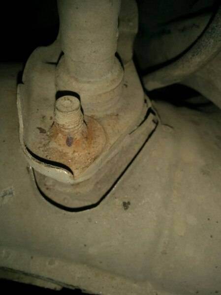

Доброго времени суток! Решил поменять зонд, а тут такое) мало того он черти где черти как расположен так ещё и не понятное крепление как его снять?) ps в живую его не видел (

Пилить надо, перед этим конечно же снять колено где он стоит.

Я вот не пойму это пружины или резьба болта?
Добавлено спустя 1 минуту 20 секунд: Просто к чему готовиться) гайки покупать или болты)
| Вернуться к началу |
Alexzhuk
Добавлено: Пт апр 10, 2015 12:16 am |
| Контролер |
Зарегистрирован: Пн сен 30, 2013 1:03 pm Сообщения: 691 Откуда: Н Новгород Репутация: 24 [ ? ]
Шпильки торчат из трубы, а датчик фланцем на них одет, должен быть закручен гайками. У меня че-то похожее было, сейчач уж и не вспомню.
Помню что переделывал фланец под 537 калиновскую люмбду.
Дмб
Добавлено: Пт апр 10, 2015 12:24 am |
| Атлант клуба |
Зарегистрирован: Чт июл 05, 2012 5:19 pm Сообщения: 3627 Откуда: Ивановская область г.Шуя Репутация: 35 [ ? ]
Гайки там,лучше ищи новые сразу(медные)
