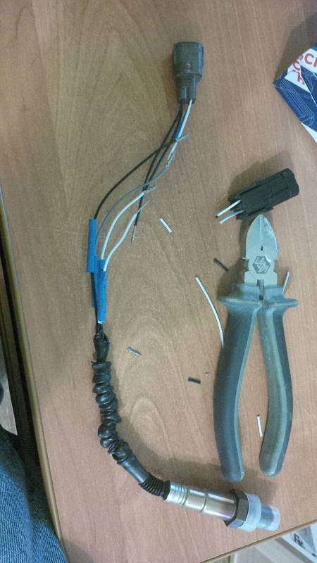

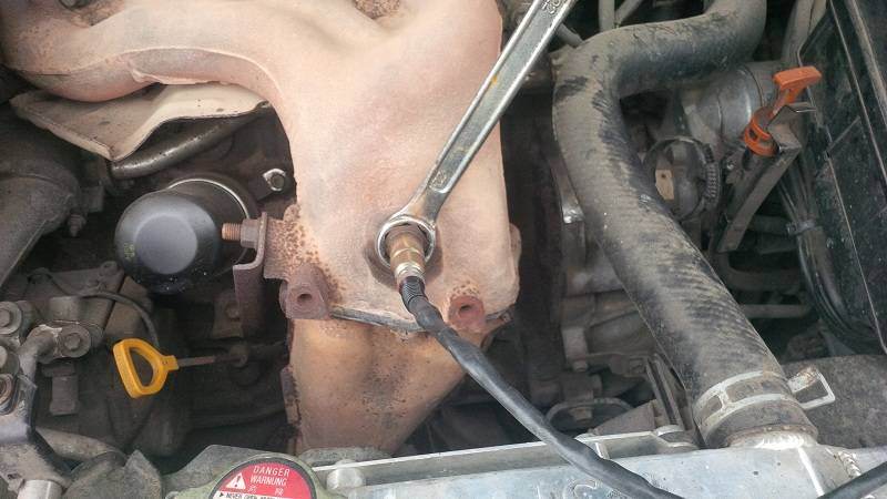

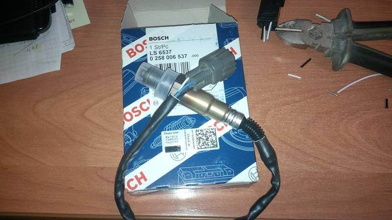

Поменял и я свою лямбду. Стал что то расход напрягать в последнее время. По Мультитрониксу на ХХ впрыск 2,5мс (иногда перепрыгивало после перегазовки на 3,8мс). Расход 2,2л/ч на ХХ. Собственно это и дало повод задуматься. Просматривая инет на предмет замены кислородного датчика, попался ролик про дэу нексия, где после замены у человека мультитроникс показывал расход 1л/ч. Понятно, что на дэу двигатель 1.6 , а у меня 2.0, но не до такой же степени! Разумеется выбрал вариант самый дешевый, т.к. в кармане в последнее время мышь повесилась... Был выбран (благодаря нашему форуму) и приобретен BOSCH 0 258 006 537, стоимостью 1200р.
Защитный кожух выпускного коллектора был откручен на удивление легко. Ну и сам датчик открутился обычным накидным ключем на 22. Что приятно, в ключ спокойно проходит тойотовская фишка. Дома, в спокойной обстановке, фишки были откусаны, поменяны местами и срощены. На фото все есть. Бошевский термозащитный кембрик был собран "в гормошку" и зафиксирован изолентой. Провода решил не паять, а крепко скрутить и каждую скрутку в термоусадочный кембрик. После чего изолента снята и закрыто все это безобразие термокембриком бош. Вообщем всё, получилось изумительно. По факту, расход на ХХ прогретого двигателя снизился на 25% - около 1.5л/ч, впрыск до 2мс.
З.ы. Есть подозрение, что старая лямбда на моем моторе стоит с рождения, а только я прочесал на нем более 480тыс. Столько лямбды не живут, подумал я, и даже не стал проверять её работу.
Вот поймал на мультитрониксе даже меньше данные: расход 1.3л/ч, впрыск 1.86мс
