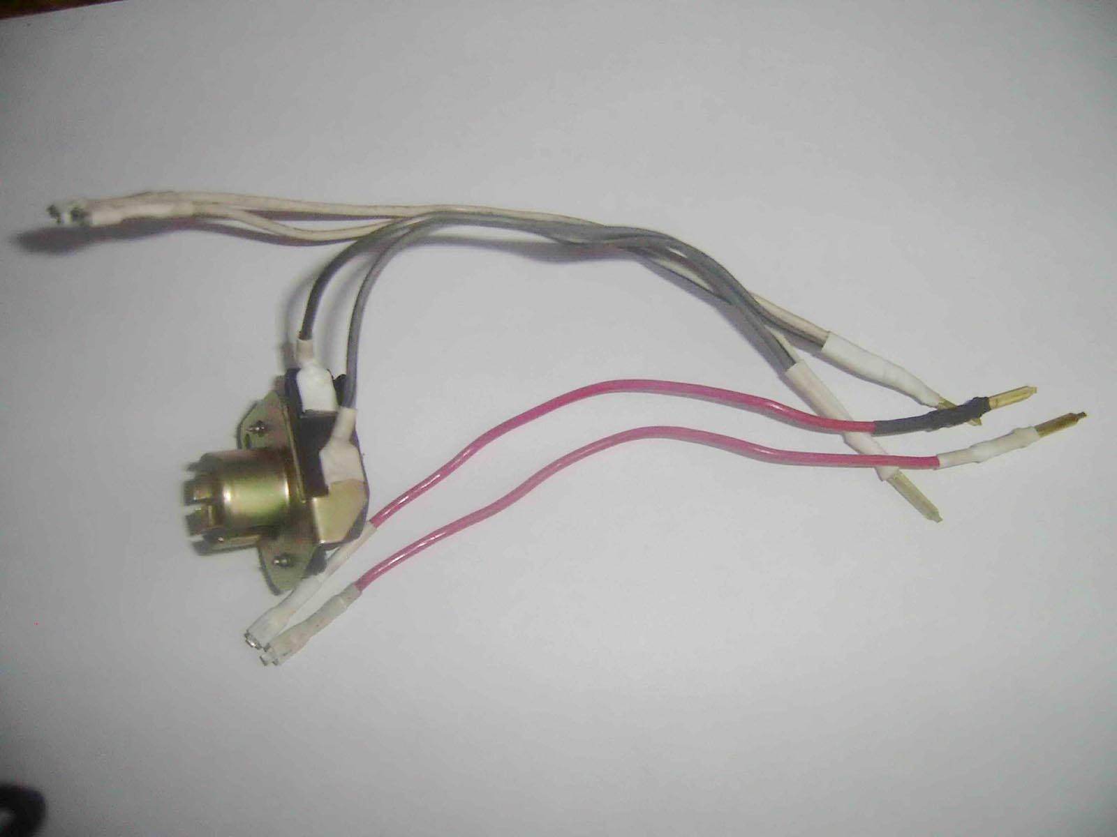

Для проведения этих тестов была сделана вот такая приблуда.

PIC_0003.JPG [ 102.86 КБ | Просмотров: 8110 ]

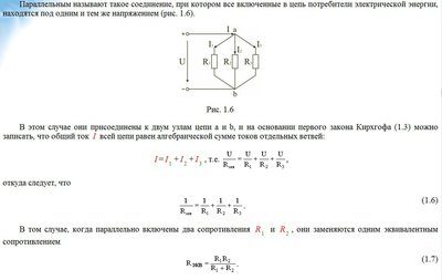

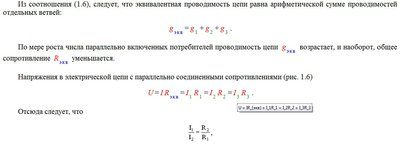

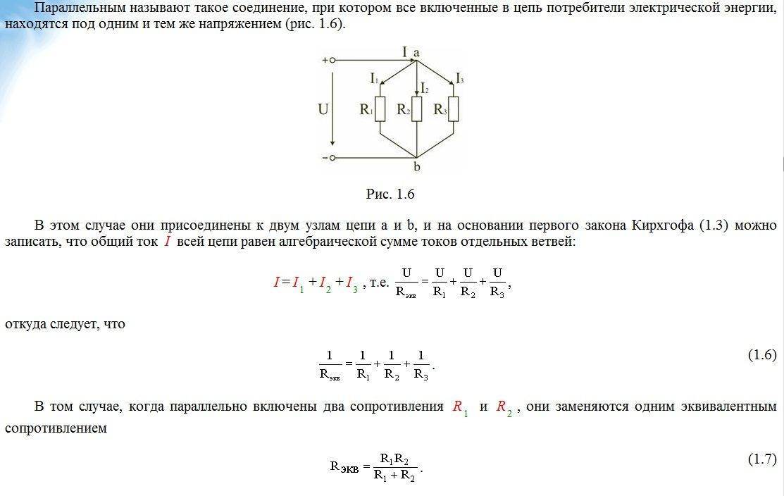

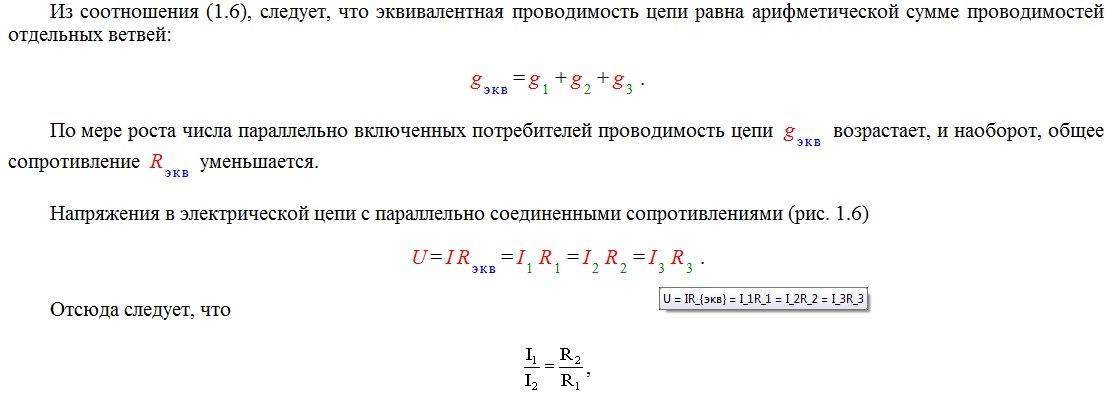

Все токи можно посчитать легко вот формулы
п.с. взято с http://model.exponenta.ru/electro/0022.htm
prs.jpg [ 135.25 КБ | Просмотров: 8080 ]
prs2.jpg [ 93.38 КБ | Просмотров: 8080 ]

Спасибо за ссылочку, но Закон Ома для участка цепи думаю знаком всем со школы из курса Физики. Но все же если посчитать по этим формулам суммарное сопротивление, а далее и ток который должен протекать по этой цепочке, получается интересная картина. Ну начнем с сопротивления самой лампы. Намерить хоть какое то реальное сопротивление нити накала лампы простым тестером как то не удалось - показывает 0 ом. Но если допустить, что оно равно 0,2 ом, то суммарное сопротивление параллельной цепи "нагреватель-лампочка" будет 0,1875 ом. Отсюда, если посчитать ток по закону Ома (I=U/R),
то ток протекающий по этой цепи будет равным 64А. А это очень приличный ток. В штатном же режиме, ток в этой цепи всего 4А. (I=12V/3Om) Но все это верно для постоянного тока, какие величины тока в реалии пока не известно, т.к. мы выяснили что питание нагревателя импульсное.
И поэтому исходя из вышеизложенных расчетов, для увеличения тока, нужно сопротивление равное сопротивлению нагревателя, т.е. порядка 3 Ом. Тогда общий ток в цепи возрастет в 2 раза и будет 8А. Думаю для этого подойдет керамическое остеклованное сопротивление мощностью 10Вт типа ПЭВ-10 ну или большей мощности.
