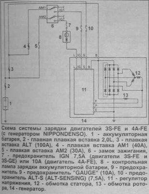

схему нашёл, правда наверно была уже.
Добавлено спустя 17 минут 49 секунд:
Борис, предлагаю пока на силе тока зарядки не заморачиваться, надо найти почему лампочка не горит.
Смотрим схему: на проводе Y\R должен быть + от панели приборов. Надо проверить.
04022013936-1.jpg [ 68.27 КБ | Просмотров: 8902 ]

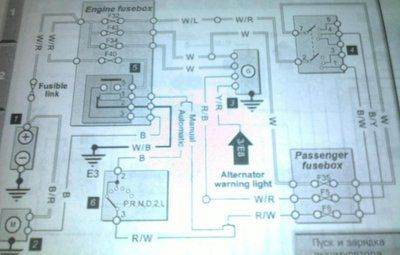

Вот такая у меня
Untitled-1 copy.jpg [ 177.72 КБ | Просмотров: 8883 ]
схема!
 Заголовок сообщения: Re: Помогите новичку пожалуйста!
СообщениеДобавлено: Пн фев 04, 2013 7:47 pm
Я хреново читаю схемы..... :( Лампа на преде висит. :( Про предохранители забыл,не проверял?

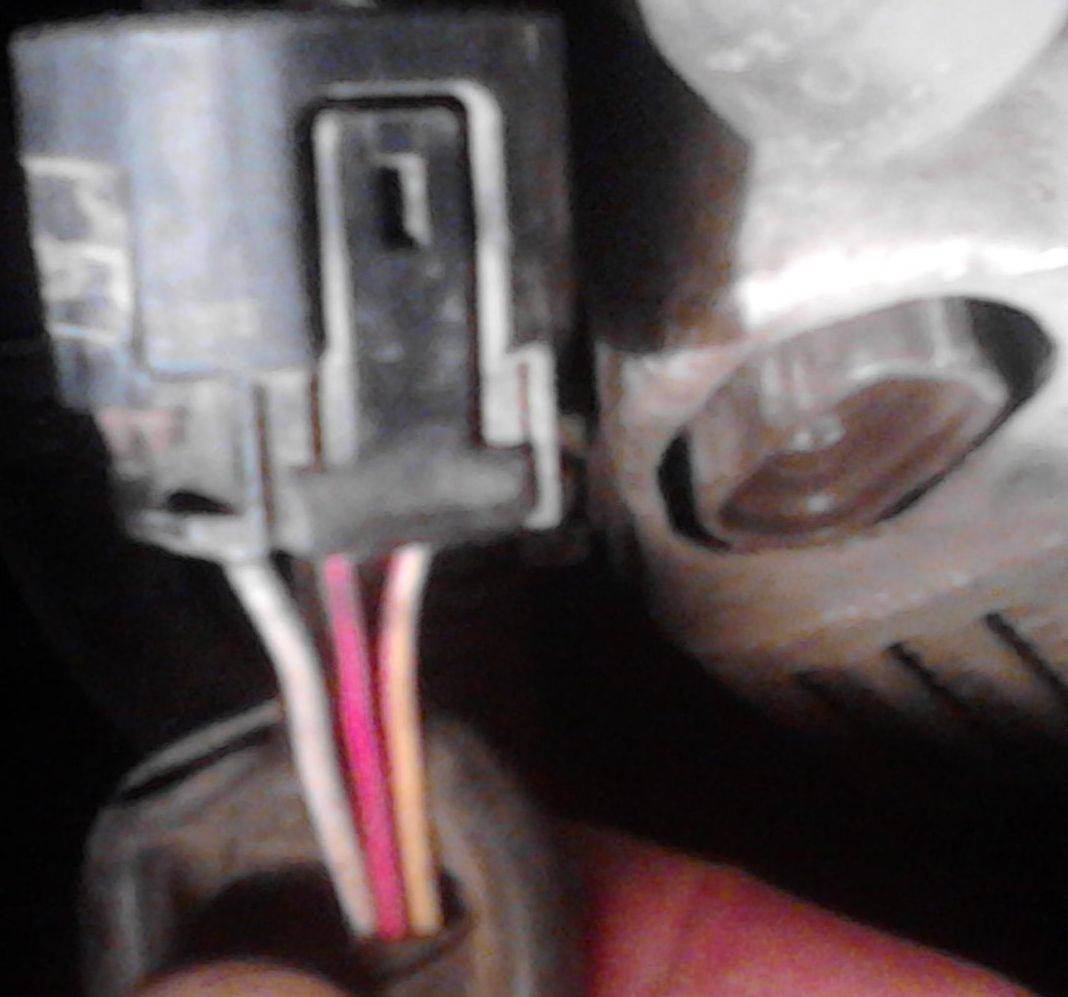

Фото фишки с генера.
Желтый - это Y\R = жёлтый с красной полосой,
Далее красный - R\B,
и белый.
Так вот если при снятой фишке жёлтый с красной полосой замкнуть на массу и включить зажигание, то при всей исправной проводке (от замка до генера) должна загореться лампочка АКБ.
На остальный проводах при исправных предоках и вкл зажигании долны висеть +12.
IMG_20130204_210038-1.jpg [ 106.28 КБ | Просмотров: 8846 ]

У меня эта фишка развалилась и подключено все по одному проводу снизу вверх идет белый потом красный с черным и желтый с черным!
И все равно лампа не горит! Ну это ладно разберусь! Вот почему она глохнет когда скидываешь клемму это вопрос! Хотя зарядка идет! А у тебя bosh motronic Серег?

Не, у меня LB, денсо..
Попробуй всё ж жёлтый на корпус, и вкл зажигание. Должна загореться.
Либо тестером напругу померять на этом проводе при вкл зажигании.
Если напруга есть, то реле регулятор под вопросом.
Вообще новости есть?
