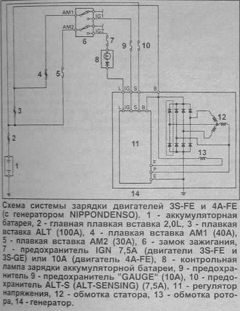

схему нашёл, правда наверно была уже.
Добавлено спустя 17 минут 49 секунд:
Борис, предлагаю пока на силе тока зарядки не заморачиваться, надо найти почему лампочка не горит.
Смотрим схему: на проводе Y\R должен быть + от панели приборов. Надо проверить.

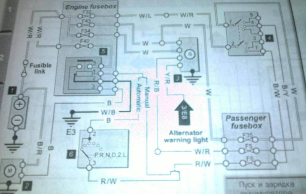

Вот такая у меня
Untitled-1 copy.jpg [ 177.72 КБ | Просмотров: 8859 ]
схема!

Я хреново читаю схемы..... :( Лампа на преде висит. :( Про предохранители забыл,не проверял?
