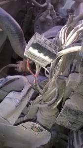

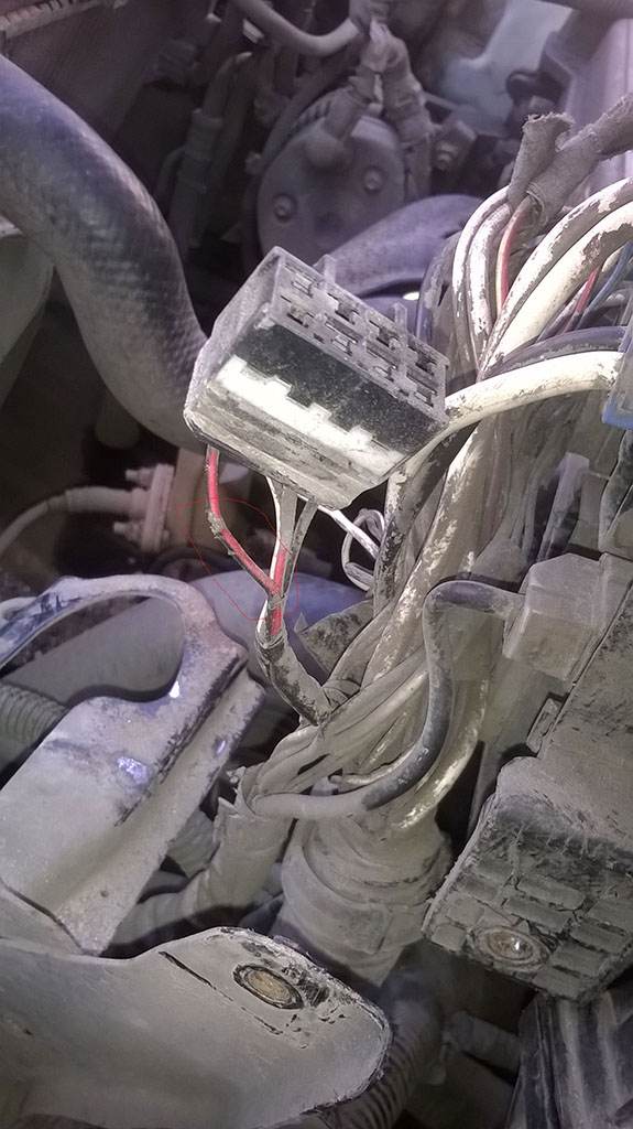

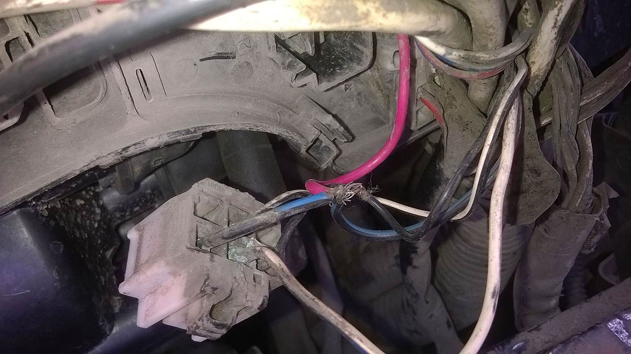

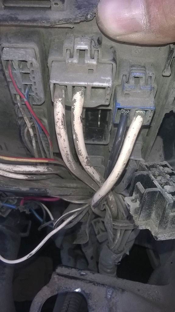

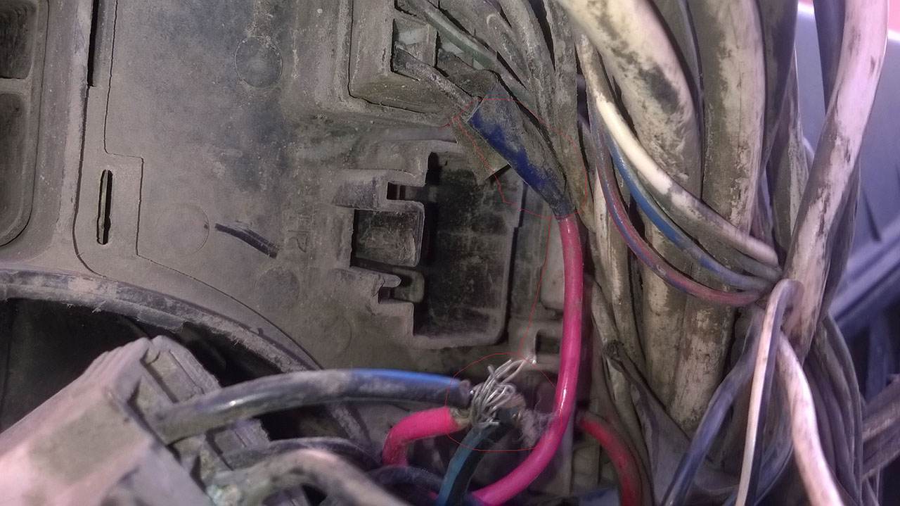

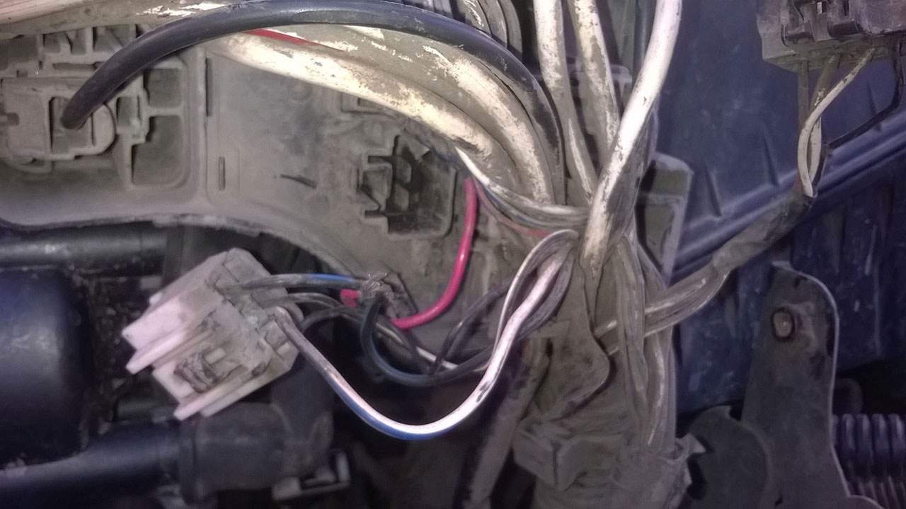

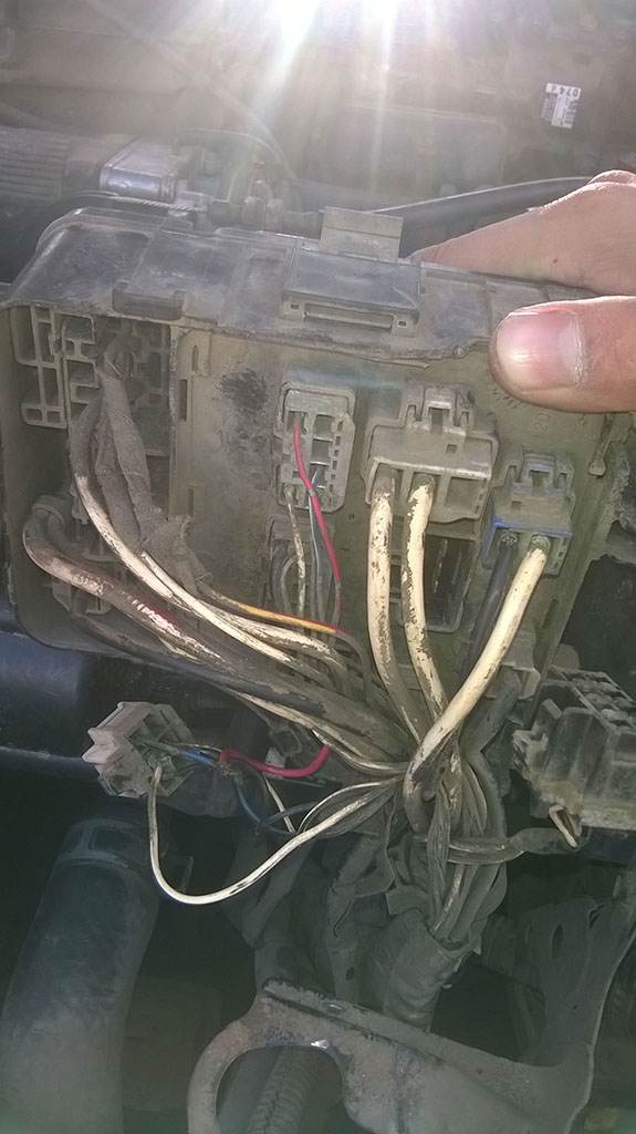

Вот фото разъемов и потрепанных проводов...
скручено было пахабно, так что после прошествия времени все начало разлетаться...сча временно посадил все на клеммнички маленькие, но всеж- таки хочу узнать начерта была сделана перемычка...
за фото не ругайте, под рукой тока телефон, если не понятно будет перефоткаю под другим углом

хорошо, что нашел и исправил.... как поведение авто теперь? изменилось что-нибудь?
вот когда срастил на клеммнички, то вернулся алгоритм прогрева движка при заводе авто :nez-nayu:
сейчас машина в целом едет так как и было все время владения авто...на средних оборотах малость подергивает еле заметно, если долго толкаться по пробкам, то общая динамика снижается...ну опять же как рабочая версия умирания топл. (в пробках нагревается от рывков судя по всему) насоса пока в силе, заменю отпишусь, один черт заказал уже БОШ вместе с фильтром подкапотным
но таки есть у кого под рукой схемы, что хоть за провода с этих разъемов на фото???

так я понимаю не разгадать с фотки откуда провода такие с перемычками колхозными???
просто ты не выставишь точный УОЗ.... для правильной работы двигателя.... а нужно выставить 8-12 градусов....
по фото, конечно, сложно определить - что за провода там.... но раз под блоком предохранителей и реле находится это все, то осмелюсь предположить, что кто-то просто соединил напрямую то, что должно было включаться через реле.... то есть напрямую.... других версий нет ))
или можно поступить иначе: взять и посмотреть в блоке предохранителей и реле - каких реле там не хватает....

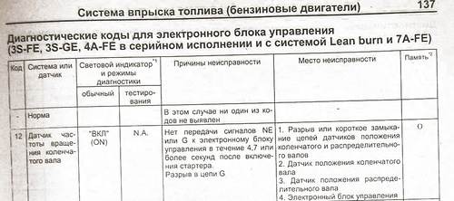

1. что за ошибка 12?
это ошибка датчика положения коленвала....
судя по отзывам - проверить надо и датчик распредвала....

Abrams_88 писал(а):
показалась 12 ошибка.
Снова замаячила необходимость все-таки добраться до внутренностей трамблера и ревизии его проводки. Ошибка указывает на датчики положения коленвала и распредвала.

что за ошибка 12?
Таблица кодов неисправностей
ооо, за таблицу спасибо)))стоп, что-то я там не вижу 4а-фе и там 12 ошибка это цепь тахометра...а тут подсказывают про датчики колена???
таки а что за резюк возле насоса установлен???начерта он там нужен, впервые вижу вообще у насоса такие приблуды, ни на одной машине такого не видел
открыл букварь и нашел в нем:
"12 - Отсутствие сигналов NE или G на ЭБУ в течение 2 сек. после того, как коленчатый вал начал проворачиваться стартером (при запуске двигателя)"
это блин как понимать????особенно при том, что капот не открывал даже, а лазил в топливный насос под задним блин сиденьем?????? :o :o :o
