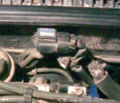

а как он выглядит? я что так и не понял.
Добавлено спустя 4 минуты 19 секунд:
Где он на этих фотках? http://www.carina-e.ru/viewtopic.php?t= ... c&start=25
Добавлено спустя 3 минуты 57 секунд:
он?
t_27052009004_212_135[1].jpg [ 18.92 КБ | Просмотров: 6962 ]
СообщениеДобавлено: Ср ноя 17, 2010 5:36 pm
http://carina-e.ru//files/27052009004_212.jpg
Вот на этой фотке с синей нашлёпкой - МАП-сенсор.
