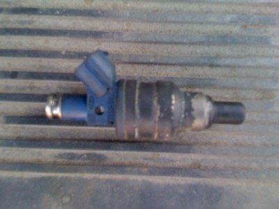

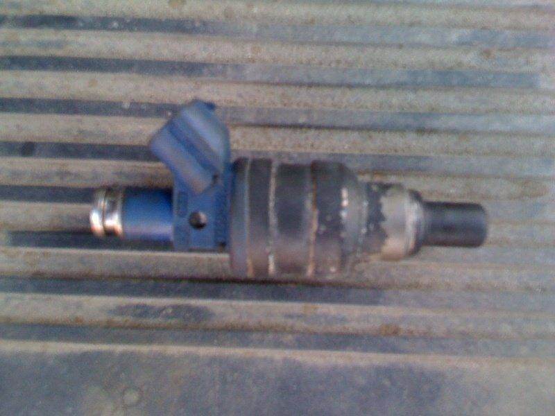

 Заголовок сообщения: Фарсунка Синяя
СообщениеДобавлено: Вт авг 11, 2009 9:33 pm
Зарегистрирован: Ср июл 01, 2009 7:59 pm
Сообщения: 7
Откуда: Лен. обл. г. Выборг
Продайте кто нибудь мне Фарсунку очень надо Машина стоит :cry:
Фарсунка.jpg [ 141.04 КБ | Просмотров: 13368 ]
СообщениеДобавлено: Вт авг 11, 2009 10:39 pm
Сообщения: 202
Откуда: Лен. обл. г.Выборг
По разборкам нашим не пробывал поспрашать
