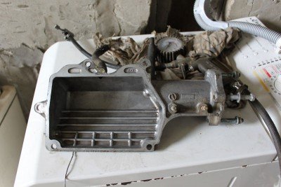

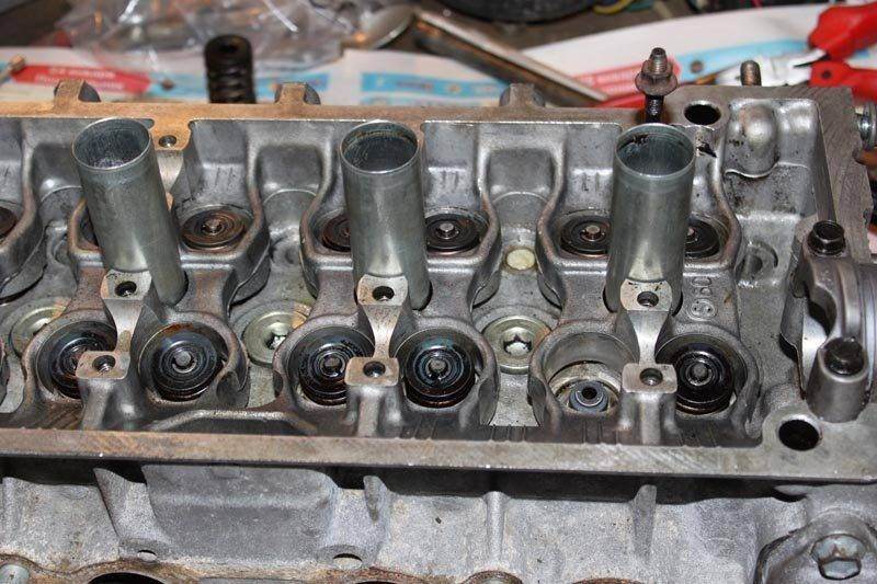

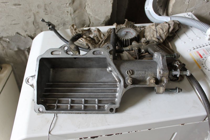

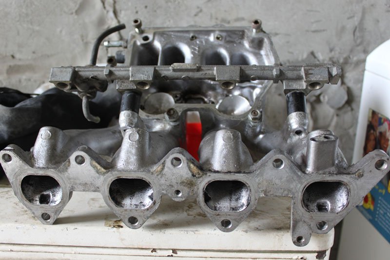

Сегодня планировалось так много чего поделать,но в итоге успели только МСК поменять и немного по мелочи. МСК задолбались менять, доходило до того что я держал головку обеими руками, отец ядреными пассатижами тянул колпачек :D ни одного живого не вытащили. много времени ушло на отскабливание нагара на клапанах.
Отдраил впускной коллектор,почему то в нем многовато масла было. почистил все поршни,каналы в нем. Выпускной коллектор очистил и зачем-то покрасил его серой термостойкой краской с баллончика.также покрасил кожух выпускного коллектора. на баллончике было написано до 600 градусов. как быстро облезет краска? :D
