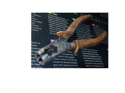

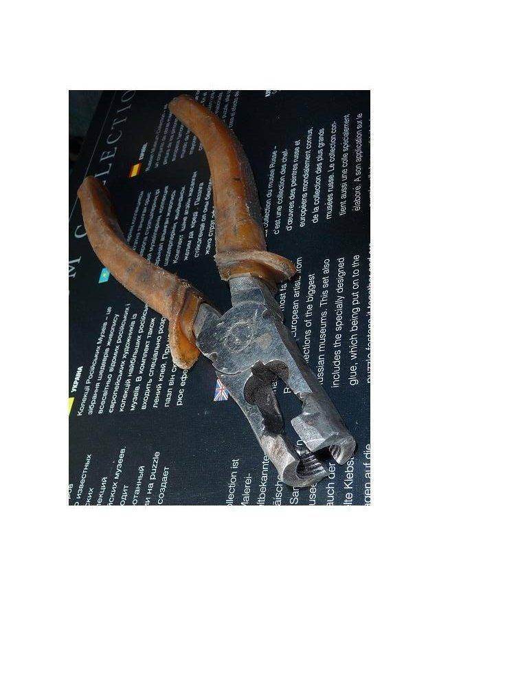

Thoron писал(а):
МСК задолбались менять, доходило до того что я держал головку обеими руками, отец ядреными пассатижами тянул колпачек :D ни одного живого не вытащили.
Стоматологи блин :D :D :D Хорошо хоть направляющие клапанов не изломали.Если колпачек идет туго, тонким зубильце, или заточенной под зубило отверткой надрубается бандаж, и колпачек слазит очень легко.
З.Ы разговор как-то про инструмент из пассатижев и распиленной гайки М14 был...
