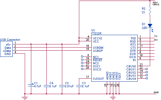

FT232R - USB UART вроде так!
Добавлено спустя 3 минуты 56 секунд:
Вот схемка :)
usb_rs232.gif [5.06 КБ]

ну вот к 9й лапе и цепляйся!

А по подробней если не сложно! 9 нога это один проводок ? :)
Это провод на контакт Vf1 в диагностической колодке.
Еще два провода для контактов Te2 и E1 на GND припаиваешь.
Carina E 11/96 7A-FE GLi, механика C57, серебро, седан, англичанка

desha писал(а):
посмотри по плате где удобнее прицепиться. ПОтому как к лапам FT232RL цепляться не очень удобно...

спасибо буду пробовать! о результатах отпишусь :)

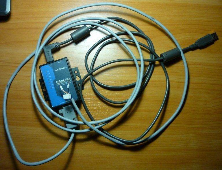

скачал вот это, а как к машине подключатся? Куда припаиватся и какие провода с какими разъемами покупать надо?
и что за блок выше на фото MOXA который?
Вопрос не очень понятны!!! Судя по ярлыкам, ты скачал не сосвсем то что нужно... От куда и что скачано. В Хелпе программы что и куда все расписано...
А прогу скачивать надо вот от сюда http://rocketman.by.ru/ там две версии, обе рабочие....
