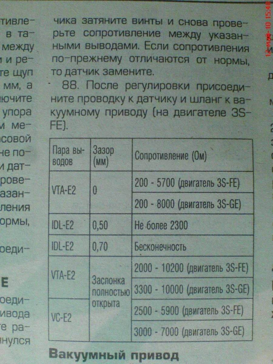

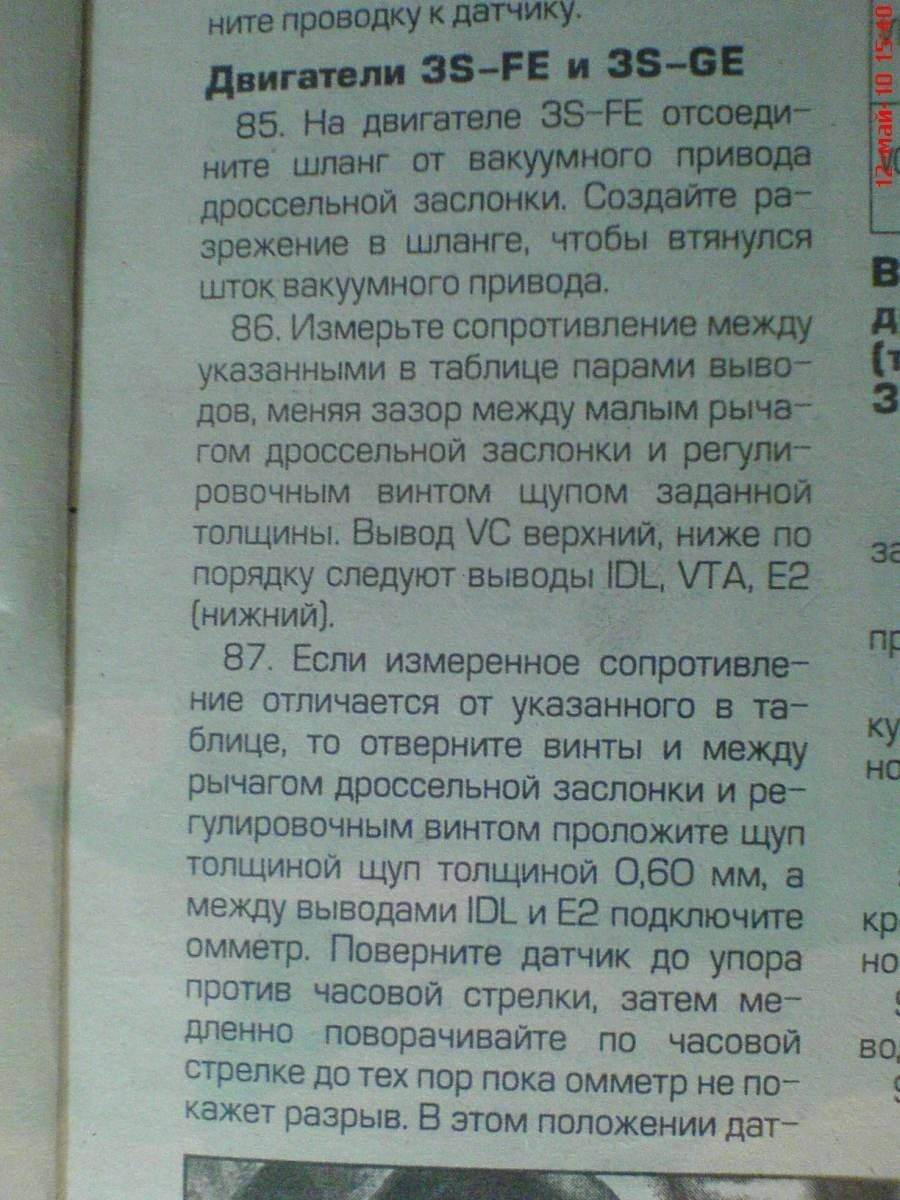

Всем привет. Может кто знает как регулировать ДПДЗ на Carina II c двигателем 3S-FE?
Если мотор такой же как на карине, то наверное так же...
DSC00226.JPG [ 145.92 КБ | Просмотров: 4958 ]
DSC00224.JPG [ 140.92 КБ | Просмотров: 4959 ]

Samogon писал(а):
Дело в том что у меня там всего 3 контакта.
TOYOTA CARINA II GLI (ST-171), 3S-FE, 1991г.
СообщениеДобавлено: Ср май 12, 2010 6:32 pm
Книжку бы тебе по своей машине :)
На КаринахЕ нет таких трехконтактных ТПСов, есть на 4S-FE у корон.
Но суть в настройках та же - настроить IDL-сигнал.
Вот тут почитай, может что вытянешь :)
http://www.celica.su/wwwboards/viewtopi ... =29&t=2861
