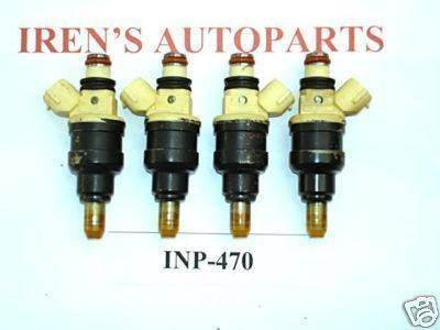

Я подумываю поставить вот такие форсы, по параметрам вроде как с нашими совпадают, разница в отверстиях распыления, в них их 4 штуки.
Комментарий к файлу: INP 470
$(KGrHqQOKpEE1rfz)z,9BNdUvKWMf!~~_12.JPG [16.42 КБ]
