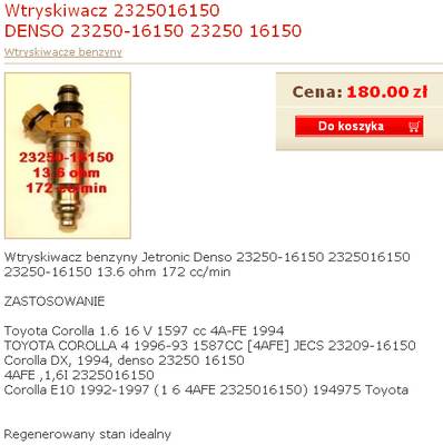

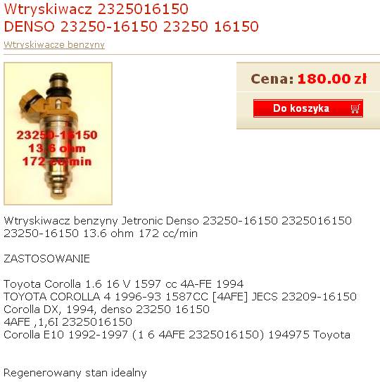

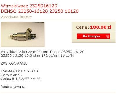

Мужики, подскажите пожалуйста, чем отличаются форсунки 23250-16120 от 23250-16150? Переделал движок в стд, и форсунки естественно не менял. Сейчас выяснил, что 120 это LB, а 150 стд. То есть сейчас у меня стдшный двиг работает на лбшных форсунках. Так то конечно всё работает нормально, просто расход не радует чего-то, и форсунки последняя инстанция осталась, остальное всё проверил и исключил как исправно работающее. Может ли влиять на расход такая ситуация с форсунками?

врятле, там не особо большая разница, где то таблица производительности была в начале этой темы. И 16120 на стд у людей стоят как-они покупали машину
Я сам себе на л б 16150 купил вместо бошевских и все ок, разницы в расхода-не заметно. Возможно если их почистить попробовать вам?

де-юре может и отличаются.Де-факто -ничем.Все эти разговоры про лб и неэлб форсы-фантазии от скуки
Комментарий к файлу: 23250-16120
23250-16120.png [ 36.5 КБ | Просмотров: 6914 ]
Комментарий к файлу: 23250-16150
23250-16150.png [ 55.69 КБ | Просмотров: 6914 ]
