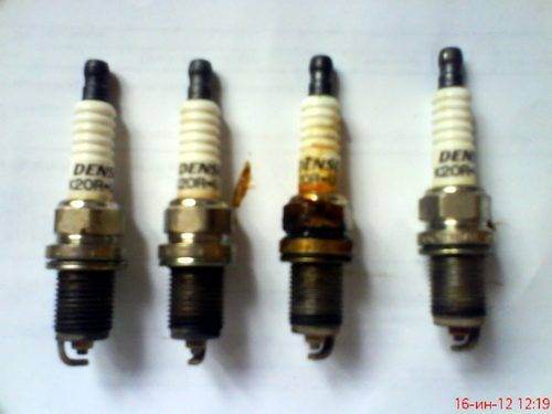

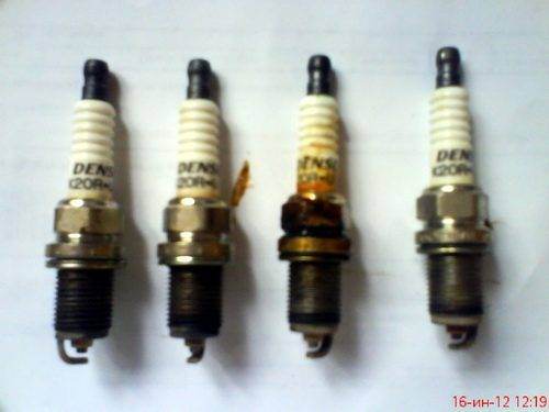

Решил поменять свечи, прошли больше 30.000, начал движок подтраивать. При выкручивании старых очень удивился - такое впечатление, что они совсем не затянуты. Откручивались "двумя пальцами". А третья немного обеспокоила. Живое масло. Наверное из за нее движок и подтраивал. Поставил новые. NGK BKR5EYA-11.Стал работать ровнее. Посмотрим что будет дальше.
DSC01251.jpg [ 55.43 КБ | Просмотров: 5789 ]

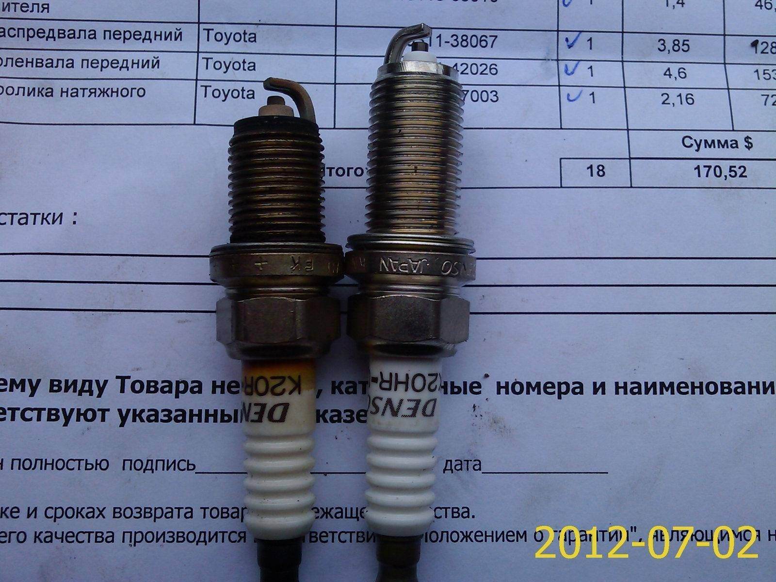

Обманулся при заказе, можно ли ездить с такими?, юбка длинее на 7-8мм. После установки естественно покрутил двиг руками(через колесо), вроде работает норм...
Комментарий к файлу: новая справа
PIC120702000.jpg [ 263.81 КБ | Просмотров: 5585 ]

Не стОит. Помимо недостаточного теплоотвода от свечи, навредить может нагар, образовавшийся на ее резьбе. При выкручивании можешь испортить резьбу в головке.

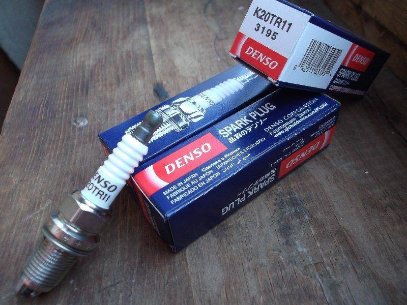

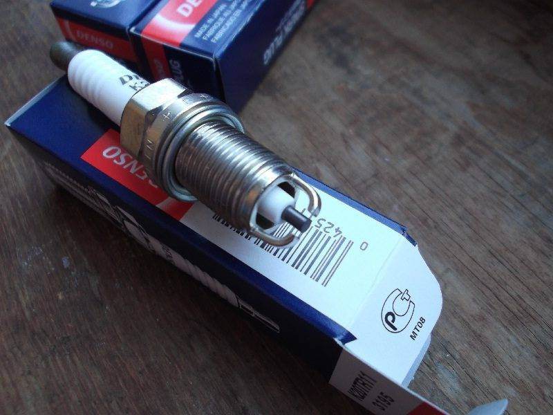

Парни, привет. Подскажите, путние хоть свечи взял, Denso K20TR11? :) А то первый раз с этим делом столкнулся, продавец для 3S-FE порекомендовал эти, по 140р. за штучку...
K20TR11_1.jpg [ 180.39 КБ | Просмотров: 5535 ]
K20TR11_2.jpg [ 141.25 КБ | Просмотров: 5535 ]

, что-то там совсем запутался... В начале той темы написано, что свечи в списках стоят по возрастанию эффективности, эти последние, однако вариант НЕ интересный... Почему у меня вопрос и возник насчет них...
Может кто уже пользовался, хотелось бы пару слов. Настораживает, что в отзывах в интернете пишут, что на этих свечах сложно завестись в морозы около -30 и ниже, для меня это актуально, так как сам из Сибири...
"Эти" - были не в списке, а в дополнении
Они чуть надежнее обычных, за счет 2х заземляющих электродов.
FAQ исправил

Вообще вот смотрю Denso'вский каталог свечей, там для Карин есть тема, небольшая выдержка:
2.0i 16V (ST191) - K20R-U11 с зазором 1,1мм
2.0i 16V (ST215) - K20TR11 с таким же зазором
Однако, разница в кузове только... :du_ma_et:
Ладно, увидим :)
