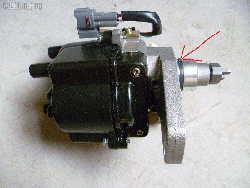

Вынул трамблер для замены катушки, но никакого резинового кольца не увидел на валу, который в двигатель входит. Себе то я заказал это колечко, но куда его ставить?
 Заголовок сообщения: Re: Течёт масло из под трамблера
СообщениеДобавлено: Сб дек 22, 2012 7:52 pm
Сообщения: 911
Двигатель: 2.0 GLI 3SFE
Леха ГАН
Такого не может быть
приезжай ко мне покажу где кольцо это стоит

Vadim609
Шутник)))) Может лучше фотку? Машина то не заводится...
СообщениеДобавлено: Сб дек 22, 2012 8:00 pm
Сообщения: 1117
вот
1202291517161160925[1].jpg [ 144.08 КБ | Просмотров: 14543 ]
Александр.
СообщениеДобавлено: Сб дек 22, 2012 8:14 pm
Зарегистрирован: Чт ноя 10, 2011 4:03 pm
Сообщения: 132
Откуда: Иваново
Машина: Honda Accord VI
Двигатель: F18B2
voron
Благодарю!!!!!! Я так и поставил) Но все-таки не было кольца

Завелась, причем с полоборота)))) Правда колечко резиновое с места слезает, надеюсь, не критично, ибо до этого его вообще не было.
а ты колечко маслом смазывал когда ставил?
