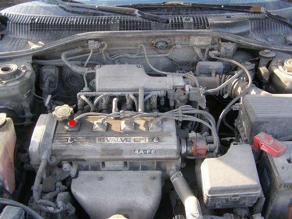

Дабы не плодить новые темы, спрошу здесь (если конечно никто не против :) )...
Течь из-под ВВ провода... Видно на фото... Замена свечей поможет??? На диагностике сказали, что топливо полностью не сгорает, может ли это быть от этого же? И свечи ставить лучше платиновые(насколько я понял).

это сальник свечного колодца у тебя не впорядке.. сними крышку, посмотри с другой стороны.
Насколько это опасно для двигуна? при учете, того факта, что сталкивался я только с ремонтом подвески... :D ?
И на что там смотреть?
Может сразу заехать купить его?

не опасно ни сколько.. масло попадает только в колодец свечной.. там грязь скапливается.. она потом на резьбу в головке попадает и свеча будет плохо закручиваться.
закажи один.. стоит не дорого. поменять можно самому за 5 минут. понадобится ключ на 10 и отвертка.

а до кучи еще вот ту резиновую ... которая красным помеченна разопрет от масла и будет в полтора размера больше,у меня так же на первом расперло,если снимешь,заколебаешся вставлять,так как по размеру не влезает,лучше все четыре сальника свечных заменить,по ходу уже дубовые,чтобы два раза крышку клапанную потом не сдергивать

А менять я так понял не сложно?! Снять свечи, снять крышку и просто выковырять старые сальники и заковырять новые... Так?

так, только свечи выкручивать не надо, колпачки вытащить только
