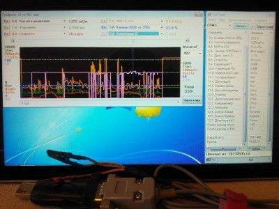

Огромное :spasibo--: автору софта!
Зацепился с первого раза. Не знаю как оценить качество связи, но квадратик слева внизу был зеленым.
Лог по инструкции пока не снял, так покатался 15мин.
Связка:
1 китайский планшет PAIP PRO100 Atom(TM) CPU N450 1,66 GHz, Win 7
2 USB 2 COM адаптер на чипе FTDI
3 шнурок audio cable JY-1060 1.5m, конденсатор 1нФ впаян в разъеме DB9
Удачи!
Добавлено спустя 30 минут 30 секунд:
да, хотел спросить (осциллографа под рукой не было), какой уровень сигала на выходе эбу?
пс каюсь, всю тему не осилил, может уже было...
Комментарий к файлу: тест
WP_000808.jpg [ 194.61 КБ | Просмотров: 14308 ]

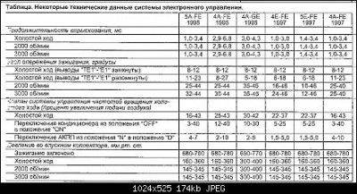

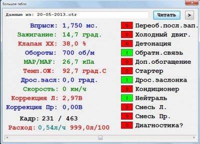

Коллеги, считал параметры с помощью CarTesterByChem407 v2.0 (как написано в "Методика проведения теста автомобиля"), посмотрите плиз логи - что скажете, все в норме?
Особых проблем с мотором (4A-FE / АКПП / 1999г.) - нет, только расход великоват в городе, особенно зимой... Стоит ли с этим заморачиваться, исходя из результатов диагностики?
20-05-2013.ctr [63.8 КБ]
20-05-2013.jpg [ 126.13 КБ | Просмотров: 14229 ]
Технические_данные_EFI_(4A-FE_1997).jpg [ 49.58 КБ | Просмотров: 14166 ]

mikealex писал(а):
Всем привет!
Кто-нибудь может ответить?

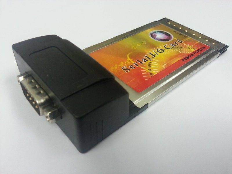

Для тех, кто как и я, не смогли получить нормальную работу программы на адаптерах USB -Serial port. Купил для ноута адаптер PCMCIA - serial port, благо слот PCMCIA в нем предусмотрен. На нем прога заработала :ya_hoo_oo: Для более современных ноутов со слотом Express card нужен будет адаптер Express card - serial port.
PCMCIA Cardbus PC Card to RS232 RS-232 Serial IO DB9 adapter.JPG [ 60.6 КБ | Просмотров: 14101 ]
