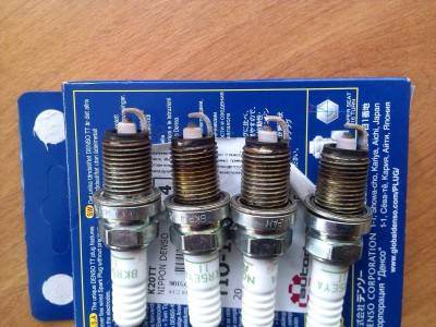

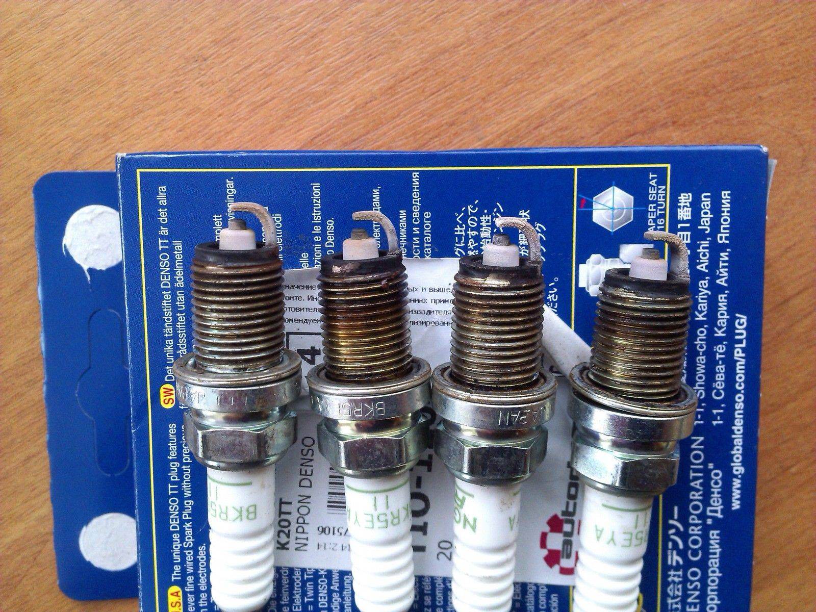

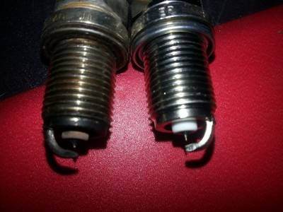

Кто что может сказать про свечи?
Стояли в контрактном моторе, сам на них 12000 проехал.
IMG_20140825_124554.jpg [ 410.74 КБ | Просмотров: 13394 ]
IMG_20140825_124622.jpg [ 421.67 КБ | Просмотров: 13394 ]

digimortal
Вполне нормальные свечи, нагар хорошего цвета, с движком все впорядке.

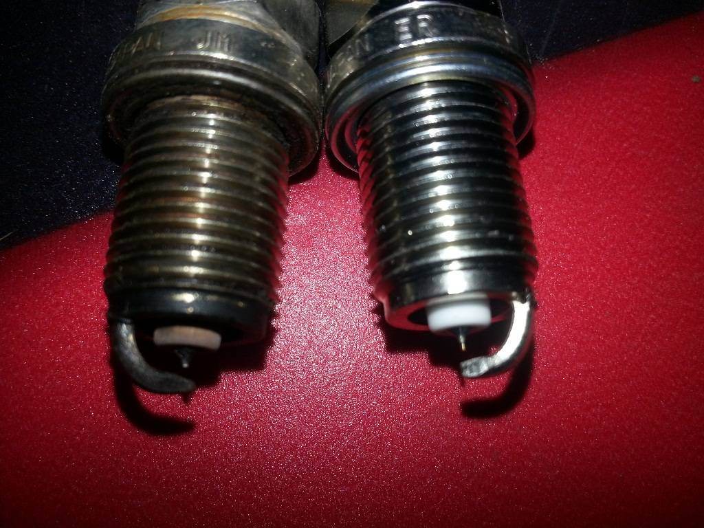

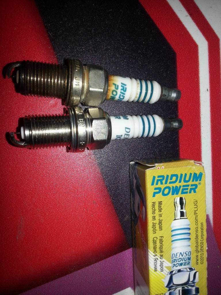

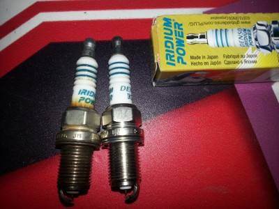

друзья пришло время менять свечи IK20, пробег на них 60-70, машина подтраивать стала и на двух свечах "съело" электрод, пришли новые, но есть отличия, я так понимаю производство другое, хотя на коробке написано япония.... поменялась гравировка на юбке свечи с JM на ER, кто нибудь ездил на ER, как качество?

Иридиевые свечи, подделать крайне сложно, по причине дороговизны технологий.
Самое главное не перетянуть при затяжке. viewtopic.php?p=690313#p690313

Dmitry_R спасибо, затягиваю аккуратно, будем надеяться что качество не подведёт, отпишусь если что то с ними не так.

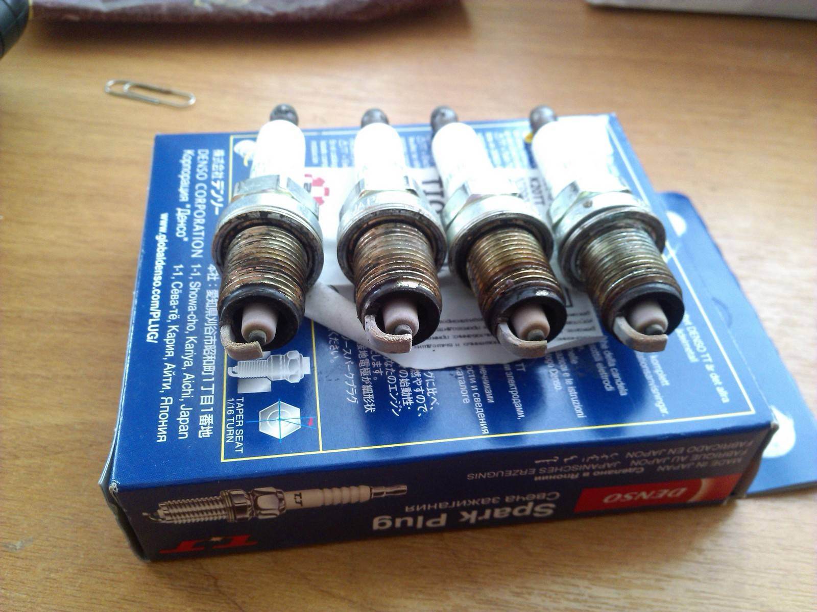

Наши в руках с нагаром Denso K20R-U11.
Машина карина е два литра 3s-fe.
Продаван (ну какого х** мы не посмотрели еще у других) вытащил нам NGK BKR5EYA-11.
Типа купите, это ваши. Ну мы и купили.
Приехали, поставили на машину.
Сейчас вечером залез в интернет, покопался. Выясняется, что
1. аналог Denso K20R-U11 это NGK BKR6EYA-11
2. аналог NGK BKR5EYA-11 это Denso K16R-U11
Вопрос, это неправильно, что мы поставили NGK BKR5EYA-11???
Ведь наши по совместимости получаются NGK BKR6EYA-11.
Ехать, ругаться с продаваном? :evil:
