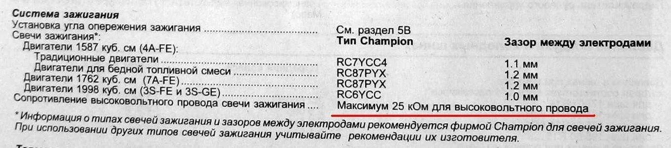

СообщениеДобавлено: Вс мар 15, 2009 10:23 pm
Lex@84 писал(а):
мож есть какой нибудь способ проверки ВВ проводов?
Настоятельно!!! советую купить букварь, тогда многие твои вопросы отпадут сами собой. Еще очень много инфы на форуме. Если лень искать, то измеряется сопротивление мультиметром: один конец пробника к одному концу провода, другой - к другому (полярность неважна). Сопротивление не должно превышать 25кОм. При 20 уже крепко можно задуматься.

СообщениеДобавлено: Вс мар 15, 2009 11:38 pm
Сообщения: 459
Откуда: Йошкар-Ола
это из букваря от TECHBOOK (так-то хреновенькая книжечка)
Безымянный.JPG [ 95.07 КБ | Просмотров: 3609 ]
