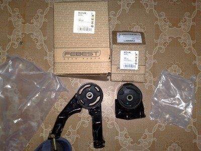

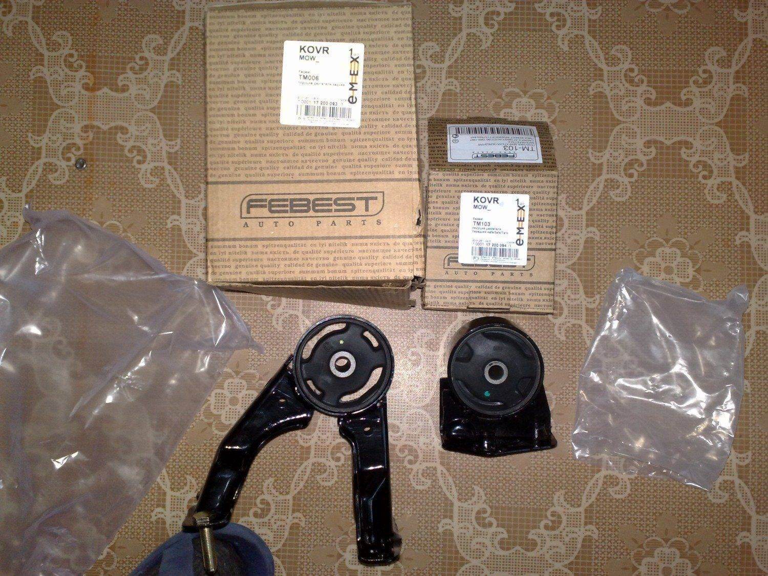

Я себе на перед и зад поставил вот такие , за обе подушки отдал 1500 рублей , пока доволен , машину на холостых стало меньше колбасить

Только что убрал такие.. Говно редкое! Особенно передняя, вообще не продавить.
За оригинал отдал 4200
