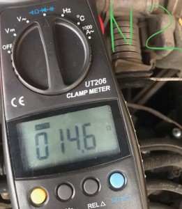

NVS писал(а):
Товарищи, подскажите, пытался найти нерабочую форсунку, так как тоже дрыгатель троит после нагрева, холостые скачут. Как задергался снимал разъемы с форсунок поочереди. Когда снимаю с 3 или 4-ой огромные перебои в работе, двигатель чуть ли не глохнет, а снимаю с 1 или 2-ой перебои тоже увеличиваются, но не так сильно по сравнению со снятием разъемов с 3 или 4-ой. Не пойму, получается что у меня две форсунки накрываются что ли? И ещё на какой-то ветке читал, что нерабочую форсунку можно вычислить проверкой её сопротивления сразу после того как работа двигателя стала не стабильна, затроил, выключаюсь, скидываю разъемы, проверяю сопротивление на форсунках везде одинаковое от 14.4-14.6 Ом. Посоветуйте, попробовать заменить 1 и 2 форсунки (две уже купил б/у, такие же, серые 23209-16120 Denso в евроавто по 500р.), свечи новые IK20, вв провода проверены норм, топливный фильтр заменен осенью. Да ещё если я на прогретом двигателе, когда начинается дерготня, включу побольше електропотребляющих елементов (печку, обогрев заднего стекла и т.д.) то обороты падают почти на ноль и машина просто прыгает.
Доброго дня!
Перелопатил всю тему и нашел наиболее подходящие симптомы.Отличие от этой темы заключается в том,что двигатель при прогреве до рабочей температуры начинает троить.Когда начинаешь разгон сразу троит.На холостых работает ровно(немного падают обороты,но работа стабильная).
Год назад было такое же,когда поехал на Алтай и в дороге машина потеряла приемистость и отказывалась разгоняться.Вычислил,что не работает 1 цилиндр(при вытаскивании провода ВВ обороты не менялись).После проверки всего и вся нашлась неисправность-форсунка.Заменил по приезду и ездил без проблем до сих пор.
Теперь же все указывает тоже на форсунку,за исключением того,что обороты падают при выдергивании каждого провода ВВ,т.е. все цилиндры работают.Даешь газ-мотор троит.После того как заглушишь-заводится без проблем,но пока не остынет.,будет троить. Т.к. не могу найти ту самую форсунку,буду покупать комплект и менять.
Газовать и одновременно вытаскивать провода пробовал, не могу определить.
Carina-E англичанка 7A-FE,1997 г.в. Цвет черный Раптор :-racer-:

СообщениеДобавлено: Чт апр 04, 2019 12:59 am
Проверяешь сопротивление на холодных форсунках(обычно оно одинаковое),потом на горячих,должна выявиться неисправная форсунка.На 7 афе синие форсунки вечно мозг выносят.

Kraizer писал(а):
Anabios
Мультиметр тебе в помощь!для вычисления не исправной форсунки !
Над этим думал,но руки все не доходят.Сегодня замерю,спасибо!
14,8-15 должно быть?

Kraizer писал(а):
Да ,Где то так(точно не помню)..неисправная и на холодную покажет на много больше...
Проверю и холодную и горячую.Но на холодную работает без нареканий.

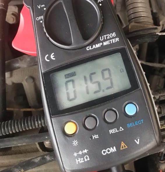

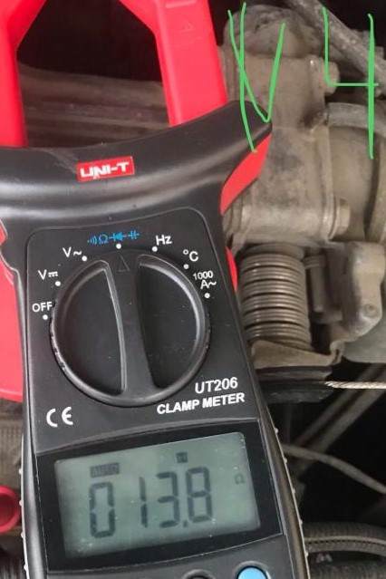

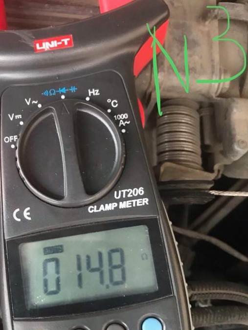

Замерил на горячую.
Читаю,что до 17 Ом нормальное сопротивление.
От донора поставлю форсы.Если не они,буду копать к бензонасосу.

СообщениеДобавлено: Пт апр 05, 2019 8:29 am
На фото 13.8 и 15.9 эти форсунки глючат скорее всего.Я на своих замерял,разница не больше 0.1-0.2.
