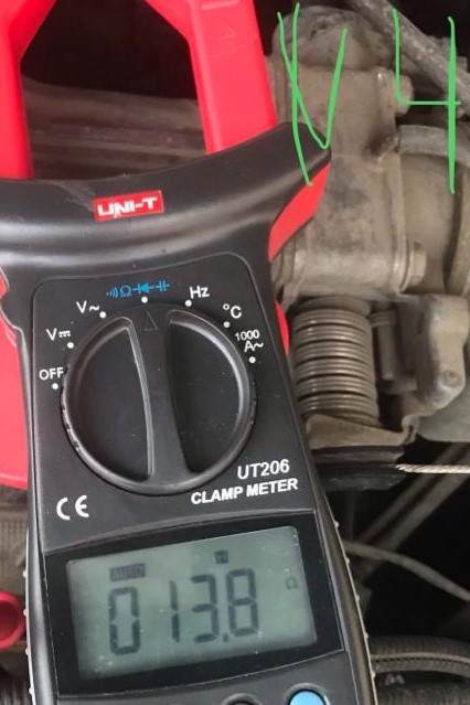

Замерил на горячую.
Читаю,что до 17 Ом нормальное сопротивление.
От донора поставлю форсы.Если не они,буду копать к бензонасосу.

СообщениеДобавлено: Пт апр 05, 2019 8:29 am
На фото 13.8 и 15.9 эти форсунки глючат скорее всего.Я на своих замерял,разница не больше 0.1-0.2.
