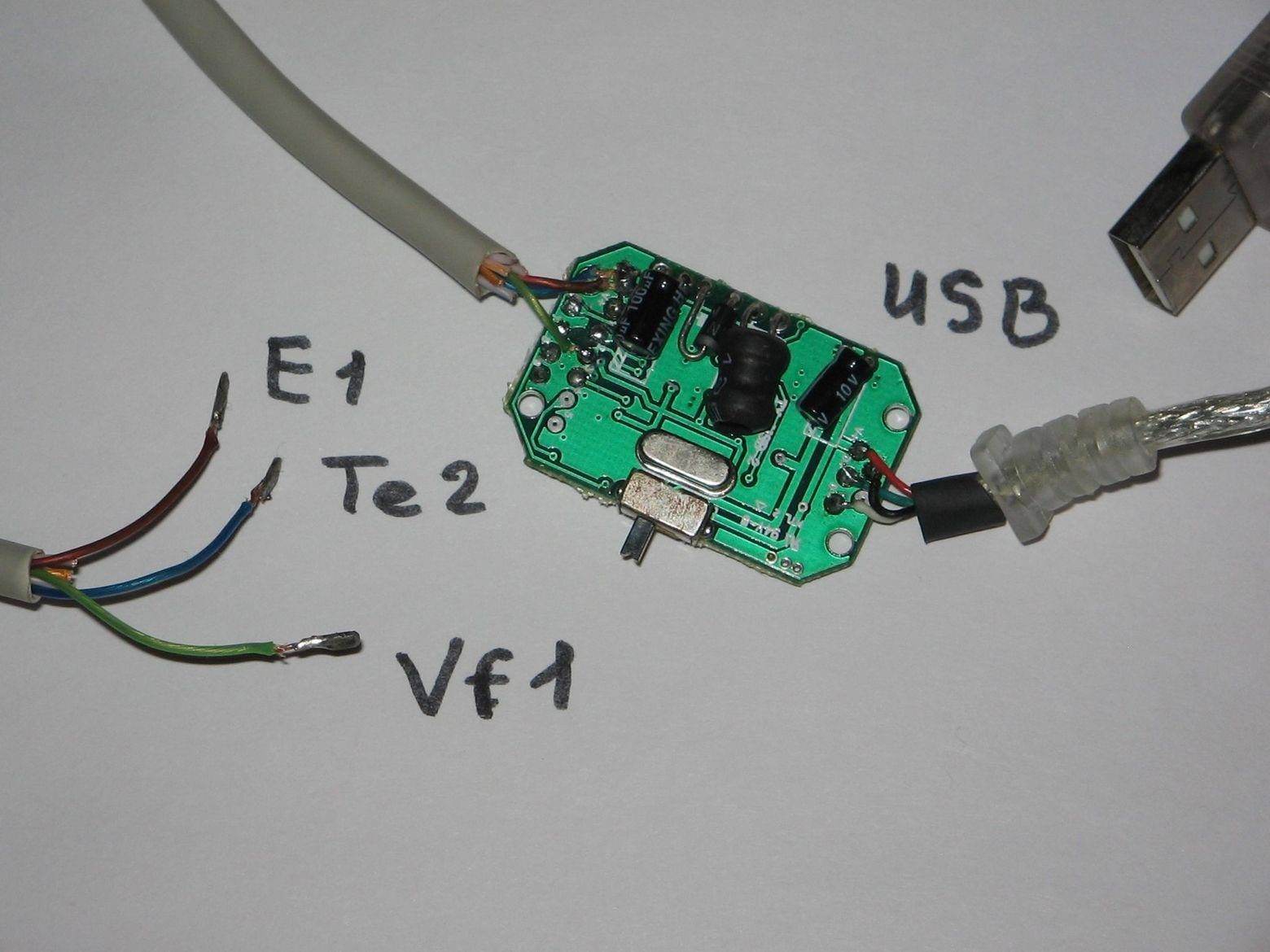

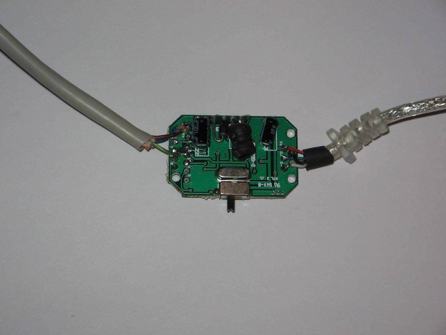

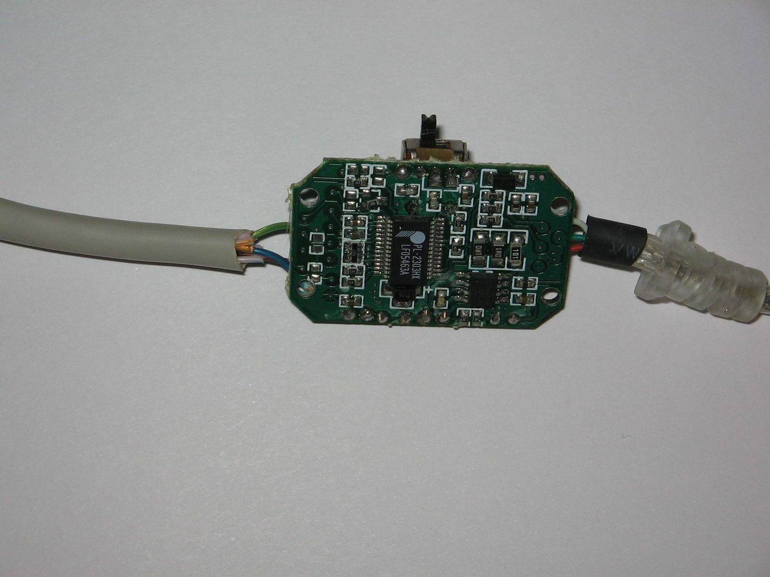

А фотографию можешь выложить?
СообщениеДобавлено: Пн мар 16, 2009 9:10 pm
Сообщения: 672
Откуда: Казань-Киров
sedoy2000 писал(а):
kirser
Сделал фото, выкладываю.
Комментарий к файлу: общий вид
IMG_3748-2.JPG [ 154.45 КБ | Просмотров: 8722 ]
IMG_3746-2.JPG [ 153.72 КБ | Просмотров: 8699 ]
IMG_3742-2.JPG [ 132.41 КБ | Просмотров: 8698 ]
продана

При увеличении фото так и не рассмотрел, пропаяны ли вместе контакты Е1 и Те2 на плате. И еще: может ползунок передвинуть в другое положение (это по-моему переключатель in-out)?
СообщениеДобавлено: Пн мар 16, 2009 10:19 pm
Сообщения: 672
Да, Е1 и Те2 спаяны вместе на плате. Ползунок в реальности раньше включал или выключал зарядку телефона от компьютера.

Вот.... И в каком он сейчас положении? Если в положении зарядки, то вредли пройдет сигнал, или я все-таки ошибаюсь?
Последний раз редактировалось Mister ToCaE Пн мар 16, 2009 10:36 pm, всего редактировалось 1 раз.
СообщениеДобавлено: Пн мар 16, 2009 10:35 pm
Сообщения: 672
Вот.... Ив каком он сейчас положении? Если в положении зарядки, то вредли пройдет сигнал, или я все-таки ошибаюсь?
Я уже перепробывал все варианты. Думаю на железо ноутбука или кривые драйвера платы-переходника. (шнур-переходник взят от телефона Siemens)
