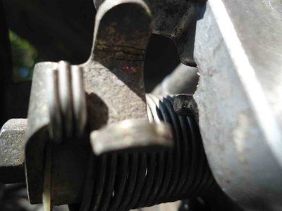

Прочистил КХХ и получается что не падают обороты ниже 2000 и уже не зная что делать наткнулся вот на такую вещь(фото), бимет пластиной ниже 1500 со снятием проводов с КХХ не опускается. ДПДЗ не как не реагирует.. как в норму привести? Это наверное кто то до меня отрегулировал((( теперь ВСЕ сбиты настройки. попробую его на место отогнуть..
Комментарий к файлу: Мне кажетсЯ или так оно и есть?

СообщениеДобавлено: Вс июл 08, 2012 5:23 pm
Что ты имеешь ввиду под биметаллической пластиной? На фото ее нет.

имею в виду крутить ее против часовой, обороты не реагировали..
СообщениеДобавлено: Вс июл 08, 2012 8:16 pm
Сообщения: 2980
Репутация: 187 [ ? ]
Похоже на упор привода ДЗ. Трещины на сгибе намекают, что кто-то пытался приоткрыть ДЗ подгибанием упора.
У меня от прежнего хозяина подобная картина досталась. Подгибал упор до полного закрытия заслонки и после снял рычаг и на сгиб капнул сваркой.
