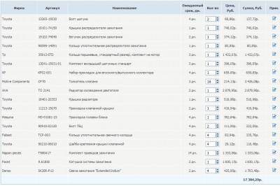

Chekist писал(а): в км не скажу, по времени- что-то около года Спасибо! Буду думать, какие ставить )) вермя еще есть... вдруг ктонить еще посоветует Добавлено спустя 47 минут 46 секунд:Вроде набрал заказ на экзисте для "капиталки". Оно не оно - хз. Гляньте кому не лень. Пишите коменты, можно матом. Мне до механика, как до китая VIN: JT153ATK000008095 Модель CARINA E SED/LB(JPP) AT190,CT190,ST191 Двигатель 4AFE 1600CC 16-VALVE DOHC EFI Дата выпуска 03.1992 Тип КПП MANUAL TRANSMISSION Код модели AT190L-AEMDKW Период выпуска 02.1992-01.1996 Код цвета кузова 3J6 Расположение руля LEFT-HAND DRIVE VEHICLES Тип топлива ELECTRIC FUEL INJECTION SYSTEM Кузов SEDAN PRODUCT JAPAN PRODUCT PARTS Комплектация XL TYPE Регион EUROPE

Антон Иваныч, то, что написано 13041-15031-01 комплект шатунных вкладышей - это не так, это два вкладыша на одну шейку. Если к/вал точить не надо, то бери комплект шатунных Taiho R043A-STD.

Антон Иваныч писал(а): Нашел на экзисте кольца 13011-16260 (оригинал) и аналог от производителя 13011-16300. Какая-то разница между ними есть? Просто цена аналога дешевле на 600 руб смотри выше по теме, уже писали про кольца 13011-16300. по сути, думаю, равнозначно 13011-16260 поэтому и брал подешевле.

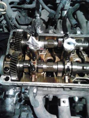

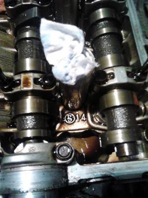

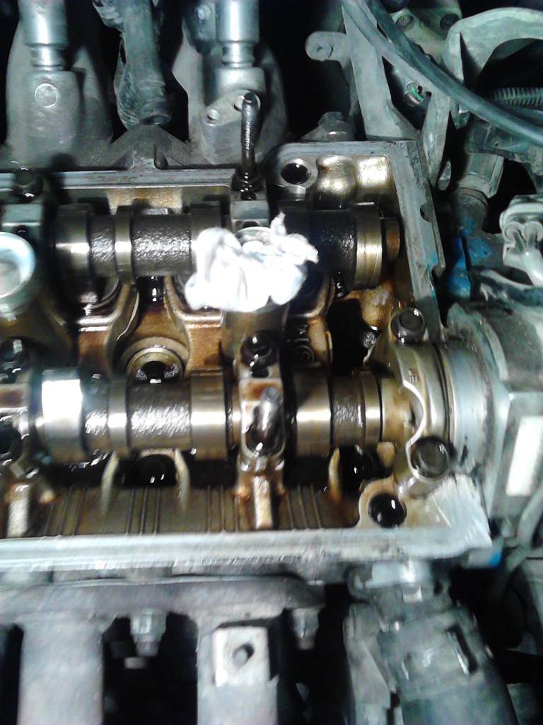

общий вид.jpg [ 185.21 КБ | Просмотров: 8041 ]
[/attachment] Вложение:
обозначения под валами.jpg [ 175.32 КБ | Просмотров: 8041 ]

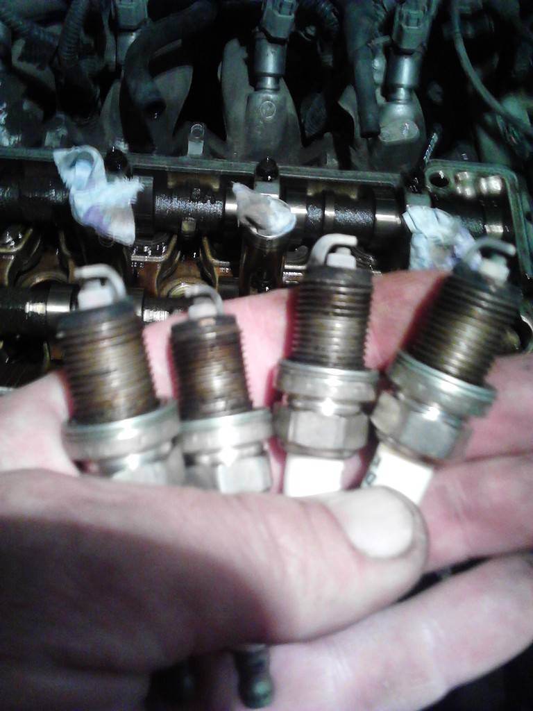

Всем здравствовать,подскажите про такой нюанс ,снял крышку клапанную,а там на валах(обоих) маркировка 5A стоит,так надо -валы взаимозаменяемые? Или у меня голова от 5А стоит??. ,на блоке 4А написано и шесть цифр.И еще там фото свечей-какой-то цвет слишком бледный по моему не коричневый а белесый какой-то ,это нормально? или непорядок?

Добавлено: Чт июн 12, 2014 11:33 pm |
Зарегистрирован: Сб ноя 09, 2013 10:56 am Сообщения: 2504 Откуда: Воронежская обл., пгт Давыдовка Репутация: 35 [ ? ]
Двигатель: 2C АКПП (3S АКПП)
Да он у тебя "новый "  . Это я, Олег.

Виктор77
Добавлено: Пт июн 13, 2014 9:23 am |
| Человек-легенда |
Зарегистрирован: Чт апр 24, 2008 8:47 pm Сообщения: 5505 Откуда: Москва ЮЗАО С. Бутово - Долгопрудный Репутация: 73 [ ? ]
ppseva писал(а): маркировка 5A стоит,так надо -валы взаимозаменяемые? Да.
