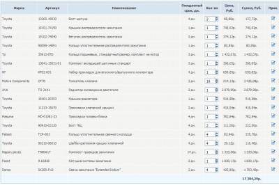

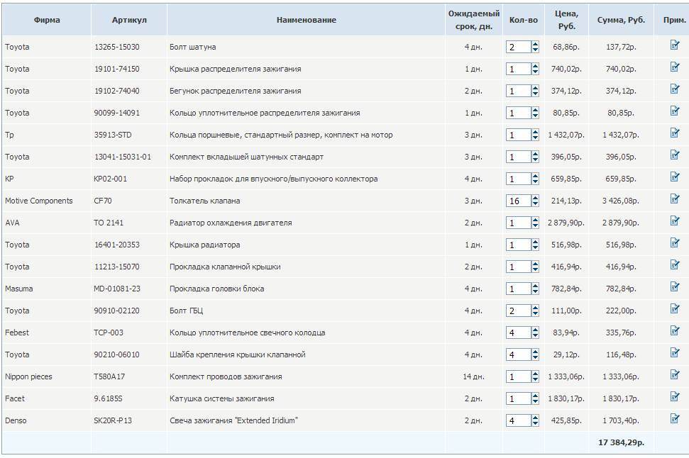

Вроде набрал заказ на экзисте для "капиталки". Оно не оно - хз. Гляньте кому не лень. Пишите коменты, можно матом. Мне до механика, как до китая

прайс.jpg [ 422.55 КБ | Просмотров: 7031 ]

СообщениеДобавлено: Ср май 28, 2014 4:54 pm
K16R-U11 я на Карину такие покупал.
СообщениеДобавлено: Ср май 28, 2014 5:06 pm
Если есть такая возможность и хочешь сэкономить, то заказывай з/части после вскрытия и не ремонтируй мотор у твоих "знающих" людей. :) Пожалуй, кроме крышки трамблера, бегунка, радиатора заранее можно заказать только комплект прокладок. Расходники тоже можно купить: фильтры, свечи, ремни, масло, ОЖ. Два болта ГБЦ покупать нет смысла - их 10 штук (5 одной длины, 5 - другой), народ заказывал сразу комплект неоригинальных, кажется "Элринг", и шатунные болты вычеркни из списка. Катушка зажигания тебе точно нужна?
На твою надо было К20R-U.
СообщениеДобавлено: Ср май 28, 2014 5:13 pm

СообщениеДобавлено: Ср май 28, 2014 5:16 pm
НА 4а моторорах нет никаких компенсаторов, зазор регулируеться шайбами разной толщины, а не толкателями.

СообщениеДобавлено: Ср май 28, 2014 5:49 pm
Антон Иваныч, то, что написано 13041-15031-01 комплект шатунных вкладышей - это не так, это два вкладыша на одну шейку. Если к/вал точить не надо, то бери комплект шатунных Taiho R043A-STD.

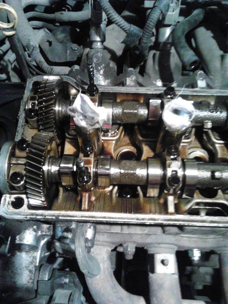

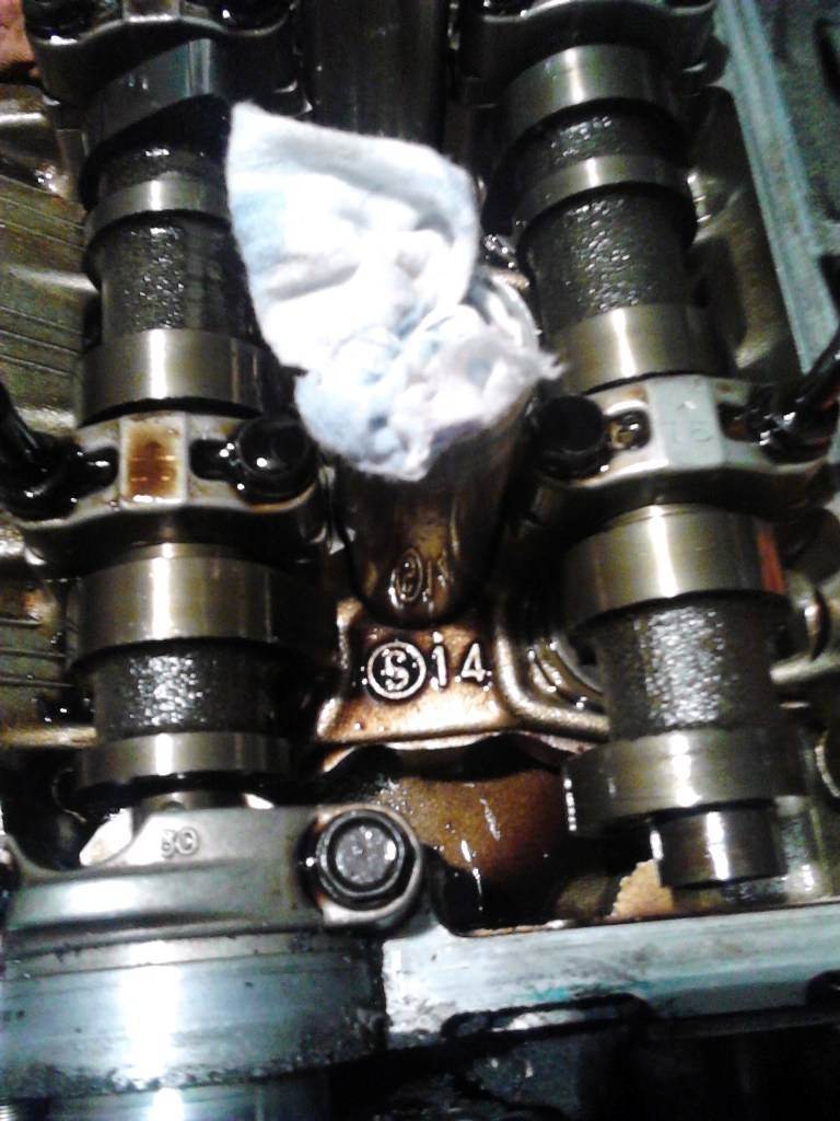

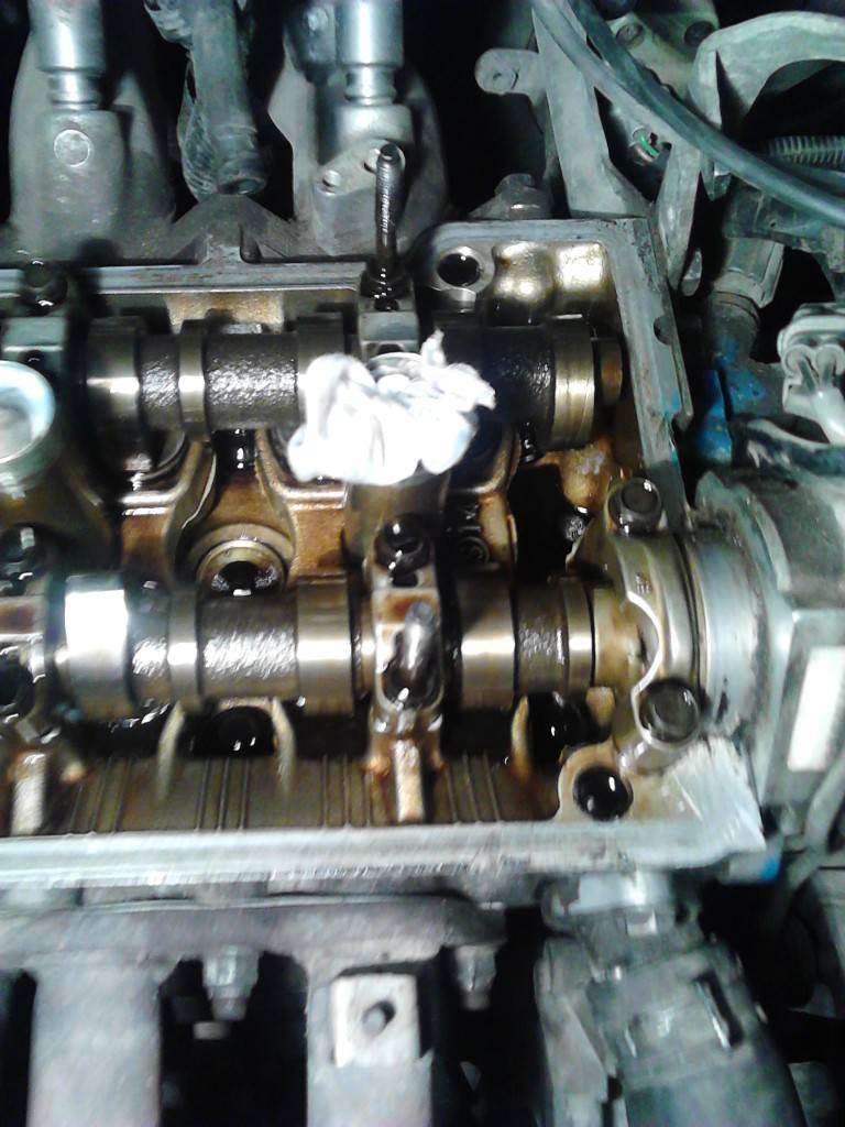

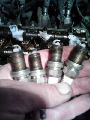

Всем здравствовать,подскажите про такой нюанс ,снял крышку клапанную,а там на валах(обоих) маркировка 5A стоит,так надо -валы взаимозаменяемые? Или у меня голова от 5А стоит??. ,на блоке 4А написано и шесть цифр.И еще там фото свечей-какой-то цвет слишком бледный по моему не коричневый а белесый какой-то ,это нормально? или непорядок?

СообщениеДобавлено: Чт июн 12, 2014 11:33 pm
Сообщения: 2504
Двигатель: 2C АКПП (3S АКПП)
Да он у тебя "новый " :D . Это я, Олег.
Олег.
СообщениеДобавлено: Пт июн 13, 2014 9:23 am
Да.
