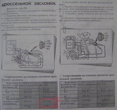

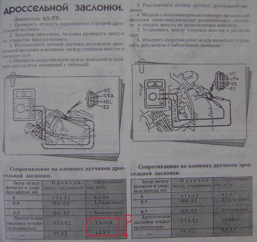

дядя писал(а):
Я вот по этой книге делал.Ты не читай,что написанно у тебя,ты выстави показания как написанно вот здесь и будет всё ГУТ. :wink:
Решил почистить ДЗ и промерить на ней сопротивления. На КХХ показала 21 Ом на обоих контактах - норма. У ДПДЗ при полностью открытой заслонке показывает бесконечность, хотя по таблице должна быть проводимость. Регулировка не помогла, чтобы получилось как по таблице у меня не выходит.
И еще заметил, что КХХ как-то закусывает, хотя вылизан весь как у кота причиндалы, а точнее не закусывает, а ощущение, что подшипник перебирает (развалился) - такое возможно?

Лукомор писал(а):
На послерестайловых контакт IDL уже не используется мозгом (на фишке 3 провода). И вообще с переобучением, всё становится на свои места. Но примерно выставить лучше по таблице...Что-бы попасть в определённын рамки....
