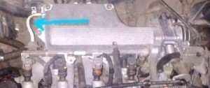

mister
Сделайте так:
Утром перед заводкой снимите вакуумный шланг с рессивера, который идёт от регулятора давления топливной рампы, таким образом мы даём дополнительно воздух во впускной коллектор. Если заведётся нормально - надо искать причину в КХХ, воздушном фильтре.
Если ничего не поменяется - меняйте фильтр в бензобаке, сеточка перед бензонасосом. Сам сталкивался с этой проблемой три раза, внешне сеточка выглядит не грязной, на выдув воздух проходит, но бензин плохо, не хватает давления создаваемого в топливной рампе и факел разбрызгивания форсунками недостаточный.
Хотя очень тоже возможно, что катушка зажигания подходит к концу.
Причин может быть несколько, я написал то с чем сталкивался за четыре года.
В общем для нормального пуска должны быть:
хорошая своевременная искра,
хорошее сжатие (т.е компрессия),
хороший распыл бензина,
и достаточно воздуха.
Самое простое, начните с аккумулятора, свечи поставьте родные Denso K20R-U, у них зазор 0,8.
Я не знаю правда или нет, но мне говорили что для запуска в холод меньший зазор лучше.

mister писал(а):
Найти бы этот шланг ещё который идёт с рессивера
Длиной сантиметров 15, диаметром миллиметров 8, белого цвета, находится слева от топливной рампы. Отключать надо от рессивера, т.е впускного коллектора.
Добавлено спустя 10 минут:

Азамат 630 Спасибо Тебе за дельные советы!!
Почему то вода всё таки попала в два свечных колодца из четырёх ,я видел влагу в двух колодцах и свечи были влажные от воды а у одной свечи было небольшое чёрное пятно тряпочкой я их протёр пятна не стало,концы проводов которые соприкасаются со свечами были тоже влажные я их протёр сухой тканью,родственник мой пытался снять у одного провода наконечник который соприкасается со свечой и тянул за квадратик говорит что у него на двенашки отсоединяються эти резинки мог ли он сделать обрыв когда тянул?Я заметил что одна резинка у одного провода в самом нижнем месте где соприкосновение со свечой трещины были и когда начали трогать обломился полсантиметра этот резиновый наконечник может ещё из за этого?Сегодня попробую сделать фото.
Возможно ли самостоятельно померить сопротивление ВВ проводов как это сделать и с помощью какого то мультиметра?Или только в сервисе?
Какое сопротивление должно быть?
Чтобы проверить катушку нужно купить новую катушку от ваза 99 я правильно понял?
