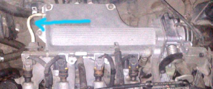

mister
Сделайте так:
Утром перед заводкой снимите вакуумный шланг с рессивера, который идёт от регулятора давления топливной рампы, таким образом мы даём дополнительно воздух во впускной коллектор. Если заведётся нормально - надо искать причину в КХХ, воздушном фильтре.
Если ничего не поменяется - меняйте фильтр в бензобаке, сеточка перед бензонасосом. Сам сталкивался с этой проблемой три раза, внешне сеточка выглядит не грязной, на выдув воздух проходит, но бензин плохо, не хватает давления создаваемого в топливной рампе и факел разбрызгивания форсунками недостаточный.
Хотя очень тоже возможно, что катушка зажигания подходит к концу.
Причин может быть несколько, я написал то с чем сталкивался за четыре года.

Azamat_630 Спасибо Вам за советы!Найти бы этот шланг ещё который идёт с рессивера если можно фото скиньте?Давление мне замеряли в рампе сказали что хорошее давление значить сеточку у насоса не надо менять?Воздушный фильтр недавно менял Вы имели ввиду датчик воздуха?Бывает что КХХ менять нужно?Как определить что катушка зажигания подходит к концу? Если после того как я сам не смог завести машину а завелась она только через провода от другой машины нельзя однозначно сказать что это аккумулятор?Буду начинать с аккумулятора и со свечей и может быть ещё что то придётся менять выше написал что у меня ещё произошло когда попала в свечные колодцы наверно ещё провода придётся менять.
 Заголовок сообщения: Re: Свечи
СообщениеДобавлено: Пн ноя 26, 2018 12:59 am
Сообщения: 4547
Длиной сантиметров 15, диаметром миллиметров 8, белого цвета, находится слева от топливной рампы. Отключать надо от рессивера, т.е впускного коллектора.
Добавлено спустя 10 минут:
Это было в октябре, и давность не показатель, достаточно того ,что на какой-то заправке залили бензин с примесью, может даже и воды в виде конденсата.
Добавлено спустя 3 минуты 28 секунд:
mister писал(а):
снег попал под капот аж не сам двигатель на клапанную крышку на провода потому что пошёл пар и вода попала в свечные колодцы
Если бронепровода нормально стоят снег не должен попасть в свечные колодцы, там на наконечниках типа защиты в форме квадратного уплотнителя.
Добавлено спустя 10 минут 14 секунд:
mister писал(а):
Неужели сейчас нужно будет менять и провода и свечи просушивать свечные колодцы после попадания в них воды?
Провода надо сначала просушить и померить сопротивление, если нормально ставьте обратно, потом их можно смазать специальной силиконовой смазкой для ВВ проводов, для защиты от влаги.
Вполне возможно ,что где-то обрыв, если неправильно вытаскивали из свечного колодца, надо держаться за наконечник правильно.
Свечи тоже надо смотреть, по ихнему состоянию определяется какой цилиндр не работает, т.е куда не подаётся искра, или топливо.

Азамат 630 Спасибо Тебе за дельные советы!!
Почему то вода всё таки попала в два свечных колодца из четырёх ,я видел влагу в двух колодцах и свечи были влажные от воды а у одной свечи было небольшое чёрное пятно тряпочкой я их протёр пятна не стало,концы проводов которые соприкасаются со свечами были тоже влажные я их протёр сухой тканью,родственник мой пытался снять у одного провода наконечник который соприкасается со свечой и тянул за квадратик говорит что у него на двенашки отсоединяються эти резинки мог ли он сделать обрыв когда тянул?Я заметил что одна резинка у одного провода в самом нижнем месте где соприкосновение со свечой трещины были и когда начали трогать обломился полсантиметра этот резиновый наконечник может ещё из за этого?Сегодня попробую сделать фото.
Возможно ли самостоятельно померить сопротивление ВВ проводов как это сделать и с помощью какого то мультиметра?Или только в сервисе?
Какое сопротивление должно быть?
Чтобы проверить катушку нужно купить новую катушку от ваза 99 я правильно понял?
