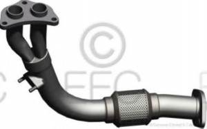

821
Такая чтоль?
2282633.jpg [ 18.12 КБ | Просмотров: 5631 ]

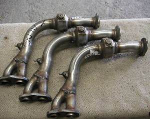

ALEX-72 писал(а):
821
Такая чтоль?
ага ,во нашел оригинал
TOYOTA CARINA E 17410-16860.JPG [ 26.76 КБ | Просмотров: 5629 ]
