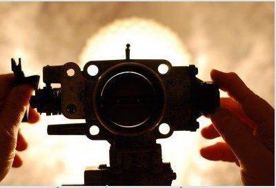

при сборке бдз кто то писал:(После промывки клапана наносим небольшой слой герметика на электромагнит и прикручиваем на место),что имеется ввиду НАНОСИМ НЕБОЛЬШОЙ СЛОЙ ГЕРМЕТИКА НА ЭЛЕКТРОМАГНИТ куда именно его нужно наносить?

гуру ответ те пжл.что можно определить по этой фотке?у меня примерно тоже самое на просвете,но я ни чего не регулировал

СообщениеДобавлено: Вт окт 23, 2012 5:39 pm
Сообщения: 3629
Вот у меня был такойже просвет,я закрыл полностью,так все советуют!
а закрыл как? и вот ещё что ведь я ни чего не крутил.
а у тебя после того как закрыл всё ок?
