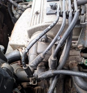

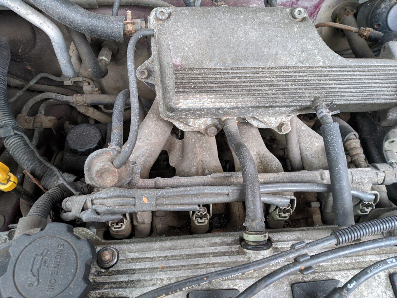

вот фото моего двигателя( вернее подкапотки)
photo_2020-02-14_19-54-03.jpg [ 254.45 КБ | Просмотров: 15884 ]
photo_2020-02-14_19-54-12.jpg [ 268.49 КБ | Просмотров: 15884 ]
photo_2020-02-14_19-54-19.jpg [ 143.7 КБ | Просмотров: 15884 ]
photo_2020-02-14_19-54-25.jpg [ 310.71 КБ | Просмотров: 15884 ]
СообщениеДобавлено: Пт фев 14, 2020 10:11 pm
Зарегистрирован: Сб авг 22, 2015 4:17 pm
Сообщения: 161
Откуда: Севастополь
а
Похоже LB.
СообщениеДобавлено: Пт фев 14, 2020 10:28 pm
Сообщения: 338
Откуда: Украина Харьков
Машина: carina-е 93г
Двигатель: 1.6 4A-FE LB
да бедный,только ВВ провода не от бедного!!у бедного провода тонкие и со спец креплениями на крышке трамблёра!!
СообщениеДобавлено: Пт фев 14, 2020 11:38 pm
Сообщения: 4536

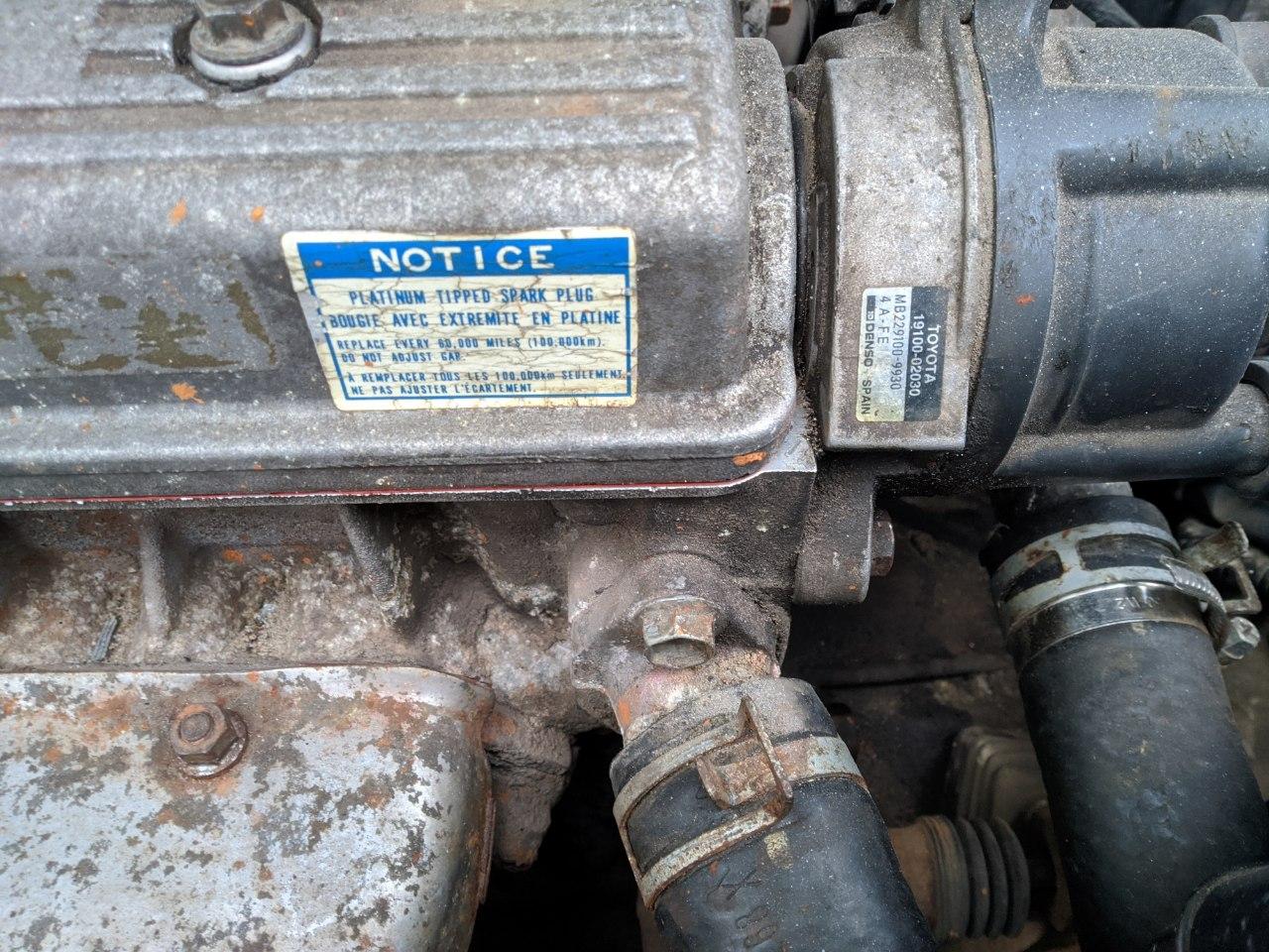

На счёт трамблёра не знаю, и ВВ-проводов тоже.
Остальное, в частности: на клапанной крышке написано: использовать только платиновые свечи, типа этого, и наличие датчика обеднённой смеси на выпускном коллекторе говорит об LB-двигателе, ВВ-провода -думаю не критично, толще провод-толще изоляция...
Как правило здесь свечи с зазором 1,3 мм.

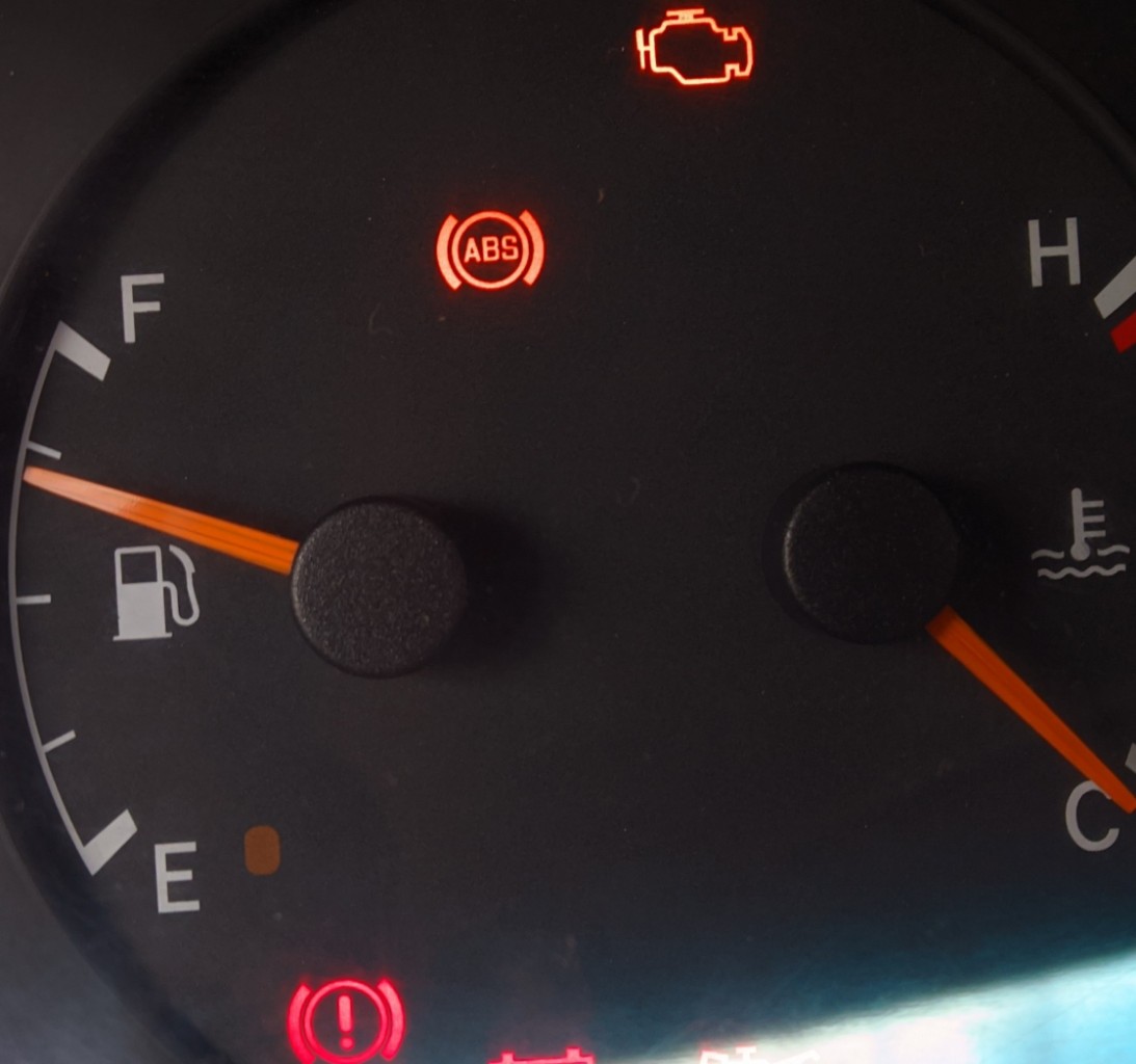

такой вопрос, если у меня LB, то почему не горит индикатор экономного режима?
лампочки поменял, ну все равно не горит, мб дело в дорожках или у меня в принципе не должен горить этот индиктор?
Зелёная лампочка в смысле, это я сейчас не скажу.
А оранжевая лампочка, если она есть, горит?

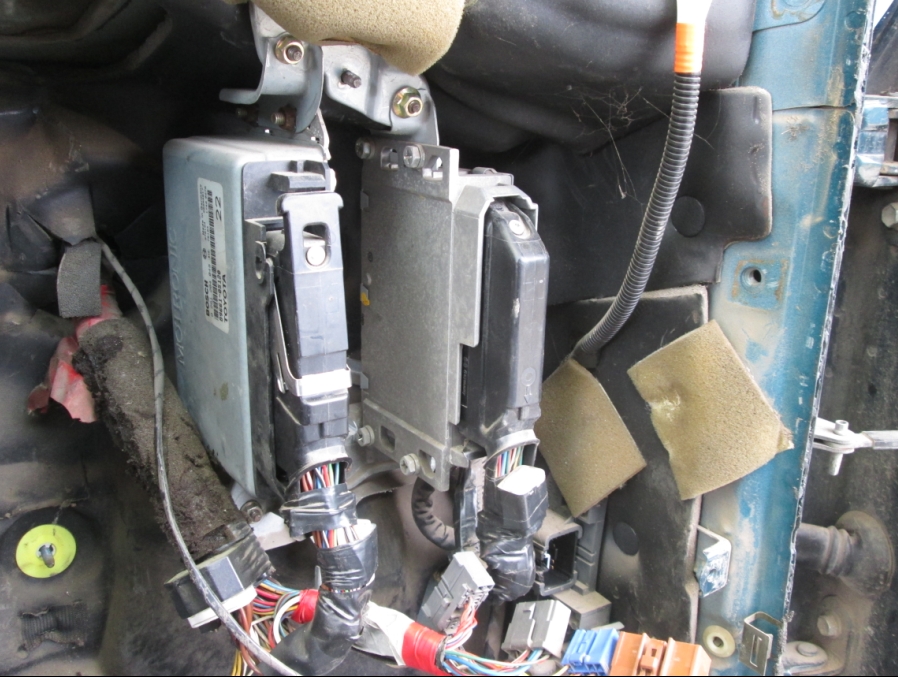

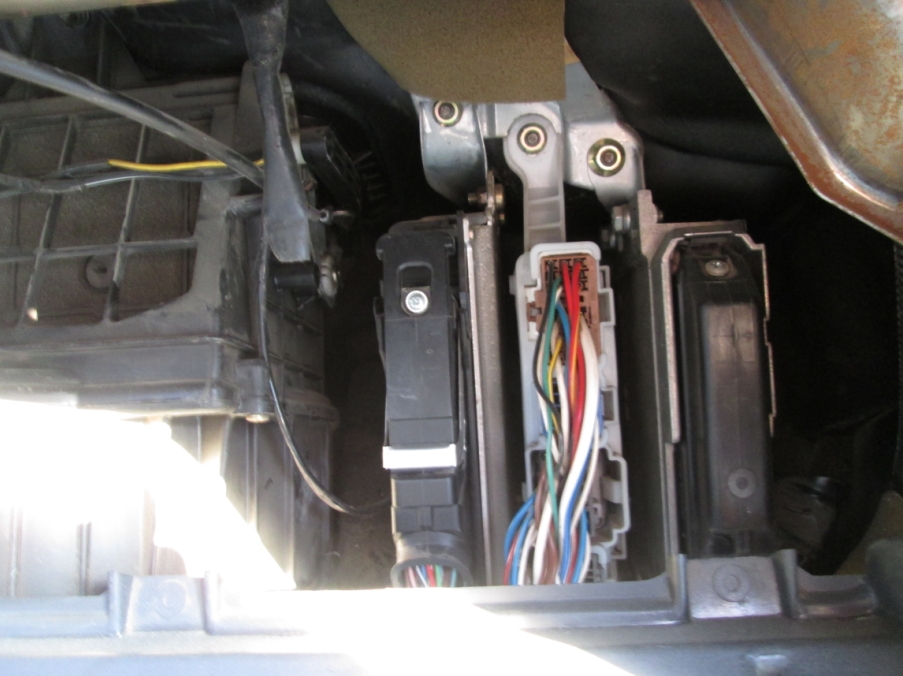

Для того чтобы точно убедиться, что движок работает от своего штатного ЭБУ лучше его (ЭБУ) сфоткать. Бывало и так что мотор меняли, а ЭБУ нет, и это неправильно.
ЭБУ находится внизу под бардачком в ногах пассажира.

По экономайзеру если он есть то встречалось несколько видов и зависило от модификации приборки.
Т18 - с двумя лампочками - зеленая лампа загорается без подключения мозгов машины, даже при проверках приборки на столе.
Для этого достаточно подать напряжение питания 12-14В на винты приборки обозначенные IGN(+12в) и GND(-12в).
Оранжевая загорается только по команде с мозга при резких ускорениях.
Были еще приборки с одной лампочкой экономайзера и вообще без них - вместо лампочек загорается надпись ЭКОН.....
на шкале тахометра.

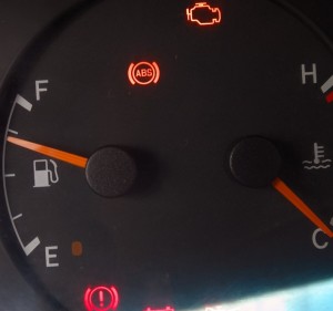

Ещё вопрос, лампа возле индикатора топлива горит, хотя в баке около 35 литров.
В чем может быть проблема?
PicsArt_02-16-01.26.45.jpg [ 105.45 КБ | Просмотров: 15727 ]
СообщениеДобавлено: Вс фев 16, 2020 3:12 pm
Сообщения: 4536
Читай и задавай на Форуме в соответствующих темах, а то ушли от темы.

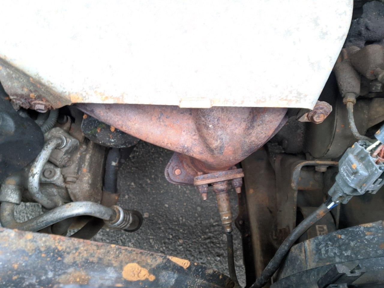

Для начала, где стоит датчик? Под мотором на трубе перед катализатором, или на выпускном коллекторе, рядом с радиатором?
