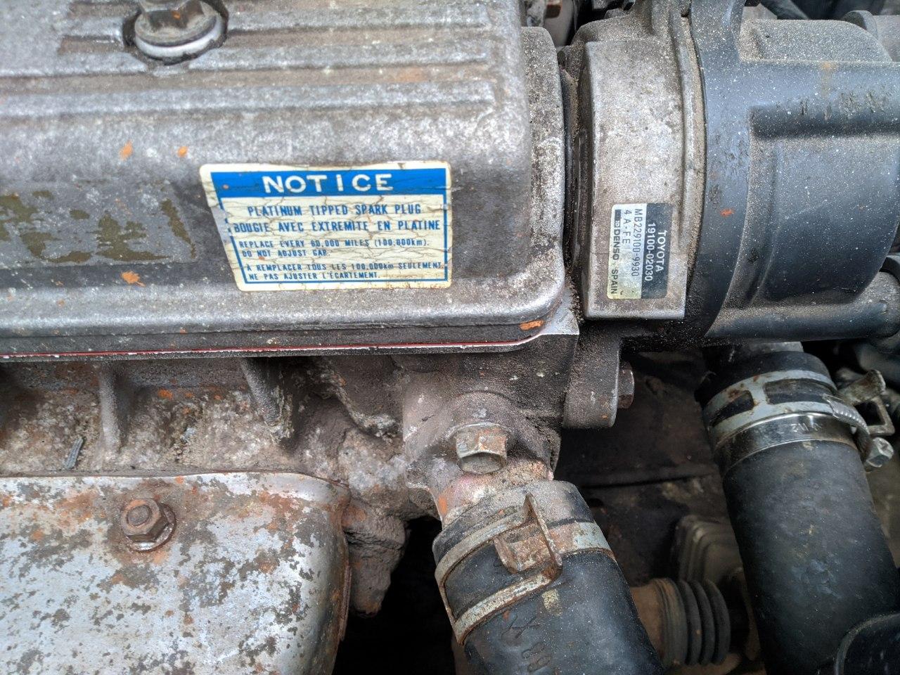

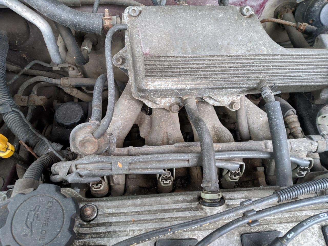

вот фото моего двигателя( вернее подкапотки)
photo_2020-02-14_19-54-03.jpg [ 254.45 КБ | Просмотров: 15902 ]
photo_2020-02-14_19-54-12.jpg [ 268.49 КБ | Просмотров: 15902 ]
photo_2020-02-14_19-54-19.jpg [ 143.7 КБ | Просмотров: 15902 ]
photo_2020-02-14_19-54-25.jpg [ 310.71 КБ | Просмотров: 15902 ]
а
Похоже LB.

да бедный,только ВВ провода не от бедного!!у бедного провода тонкие и со спец креплениями на крышке трамблёра!!
На счёт трамблёра не знаю, и ВВ-проводов тоже.
Остальное, в частности: на клапанной крышке написано: использовать только платиновые свечи, типа этого, и наличие датчика обеднённой смеси на выпускном коллекторе говорит об LB-двигателе, ВВ-провода -думаю не критично, толще провод-толще изоляция...
Как правило здесь свечи с зазором 1,3 мм.

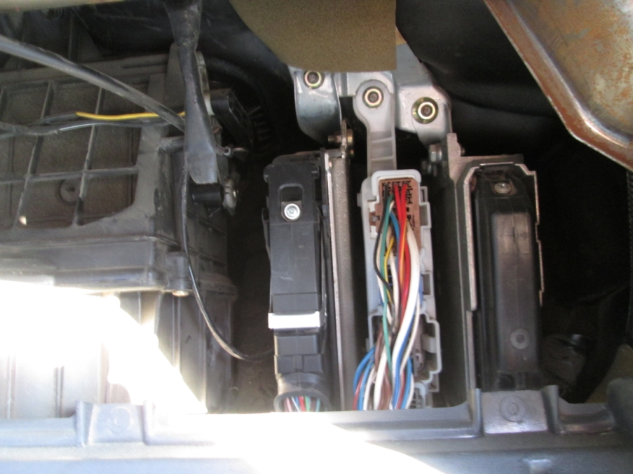

ivanprex писал(а):
мозги.
Для того чтобы точно убедиться, что движок работает от своего штатного ЭБУ лучше его (ЭБУ) сфоткать. Бывало и так что мотор меняли, а ЭБУ нет, и это неправильно.
ЭБУ находится внизу под бардачком в ногах пассажира.

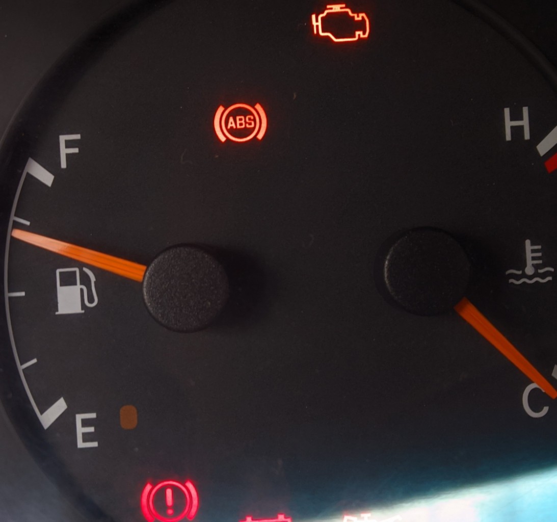

Ещё вопрос, лампа возле индикатора топлива горит, хотя в баке около 35 литров.
В чем может быть проблема?
PicsArt_02-16-01.26.45.jpg [ 105.45 КБ | Просмотров: 15745 ]
СообщениеДобавлено: Вс фев 16, 2020 3:12 pm
Сообщения: 4536
Читай и задавай на Форуме в соответствующих темах, а то ушли от темы.
