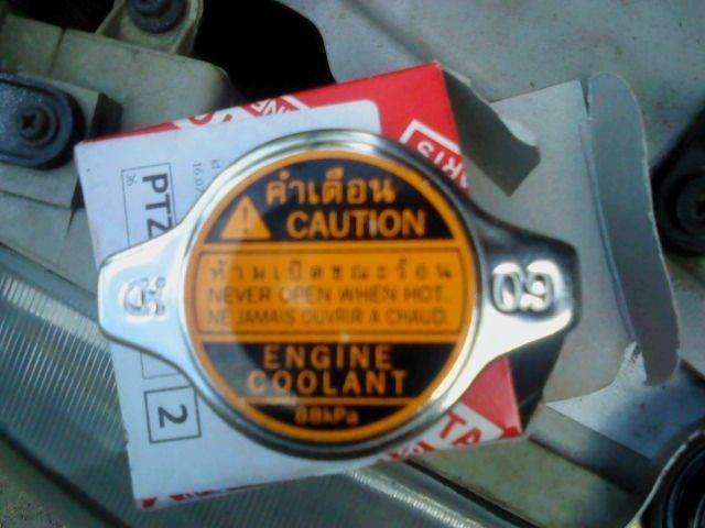

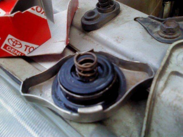

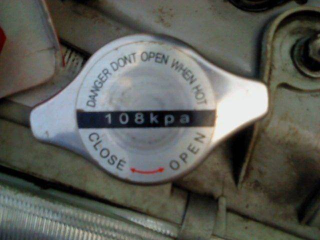

Оригинал тоже разный бывает. Вот у меня до этого стоял оригинал такой
Потом он развалился, как я уже писал. У меня проходил 106 тык, а у предыдущего владельца х.з.
Новый оригинал выглядит вот так
Хотя на обоих стоит выштамповка 0.9, на старой стоит 108 кПа, а на новой 88 кПа :o

СообщениеДобавлено: Сб авг 06, 2011 8:46 am
Не бывает разных. :) На оригинале выбито ND,а у тебя HD. :?

:evil: :evil: :evil: Б...ская, типа оригинальная, крышка. Сегодня пришлось выехать за город, хорошо, что недалеко. Где-то в 30 км от города, стало потеть лобовое и пошел пар (слава богу не дым :)) из под ног. Как ж.... чувствовал. Сразу под капот полез, а там только что меняный патрубок надулся и стал раза в 1,5 толще. Скинул давление, открутив также недавно меняную крышку. Видимо она не давала стравливать давление в расширительный бачок. На обратном пути останавливался ещё 3 раза, проверял. Хоть на разборке ищи эту крышку оригинальную:( Вопрос дилетанта. Если прогорела прокладка ГБЦ, и газы попадают в антифриз, так патрубок мог раздуться из-за этого?
 Заголовок сообщения: Re: Исчезает антифриз
СообщениеДобавлено: Пт авг 12, 2011 11:47 pm
Патрубок мог раздуться и просто от расширившейся при нагреве ОЖ. Крышку от греха подальше видимо любую нужно проверять на работоспособность :(

Евген писал(а):
:evil: :evil: :evil: Б...ская, типа оригинальная, крышка.?
У многих была проблема с крышкой "HD".
