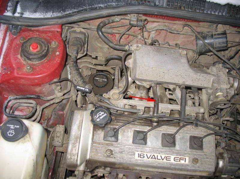

Правый это от куду надо смотреть если можно по подробнее
СообщениеДобавлено: Пт дек 07, 2012 12:52 pm
Сообщения: 2026
Машина: Сarina E Wagon
vitaliaKZ
нужно пережать правый шланг вентиляции картерных газов, который без клапана.
СообщениеДобавлено: Пт дек 07, 2012 12:59 pm
Зарегистрирован: Сб июн 09, 2012 5:57 pm
Сообщения: 60
Откуда: ЗКО г.Уральск
Машина: Toyota CarinaE Wagon (белый)
Двигатель: 7А-FE LB англичанка
Пожарник
Приветствую тебя дружище рад слышать тебя как дела,это который под впускным коллектором проходит
СообщениеДобавлено: Пт дек 07, 2012 1:08 pm
Сообщения: 2026
Здоров!Взаимно!У меня по тихому,сам то как?Шланг смотри который идёт с впускного коллектора на клапанную крышку(а в крышке стоит клапанок)
Тьфу блин,попутал! :shock: Как раз этот и не трожь! :D А другой,который без клапана :?
А что это еще за кипятильник у тебя там? Что рядом с бочком омывателем.
Toyota Carina E Wagon 1.8 GLI 1997г
СообщениеДобавлено: Пт дек 07, 2012 6:15 pm
Сообщения: 3587
Машина: Карина Е. Японосборка
Двигатель: 4a-сток
Радиатор гур это.
drive2.ru, Мне 35
СообщениеДобавлено: Пт дек 07, 2012 6:17 pm
Сообщения: 2026
Pomeo
А это и не моя :D У меня кипяльник под выпускным коллектором стоит :wink:
А там вроде жижа ГУРа плескается :ne_vi_del:
