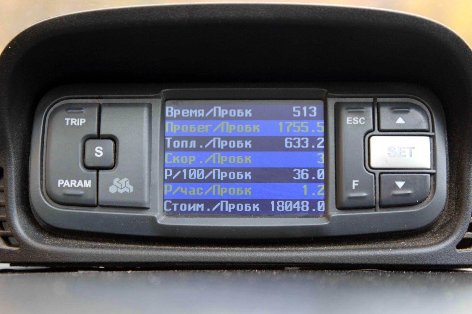

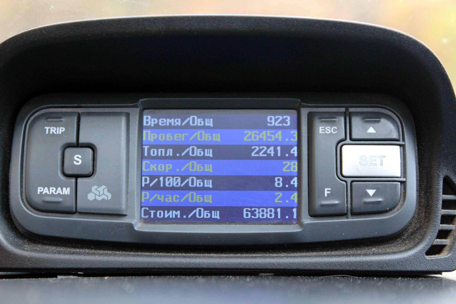

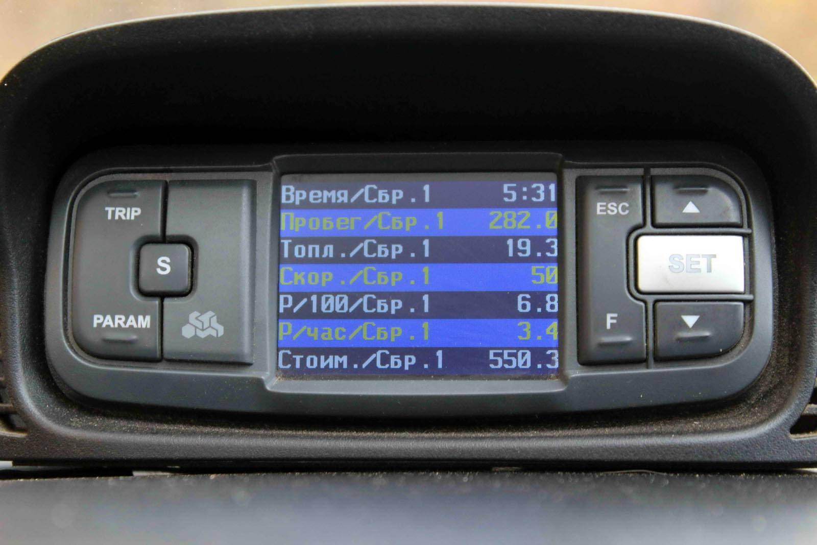

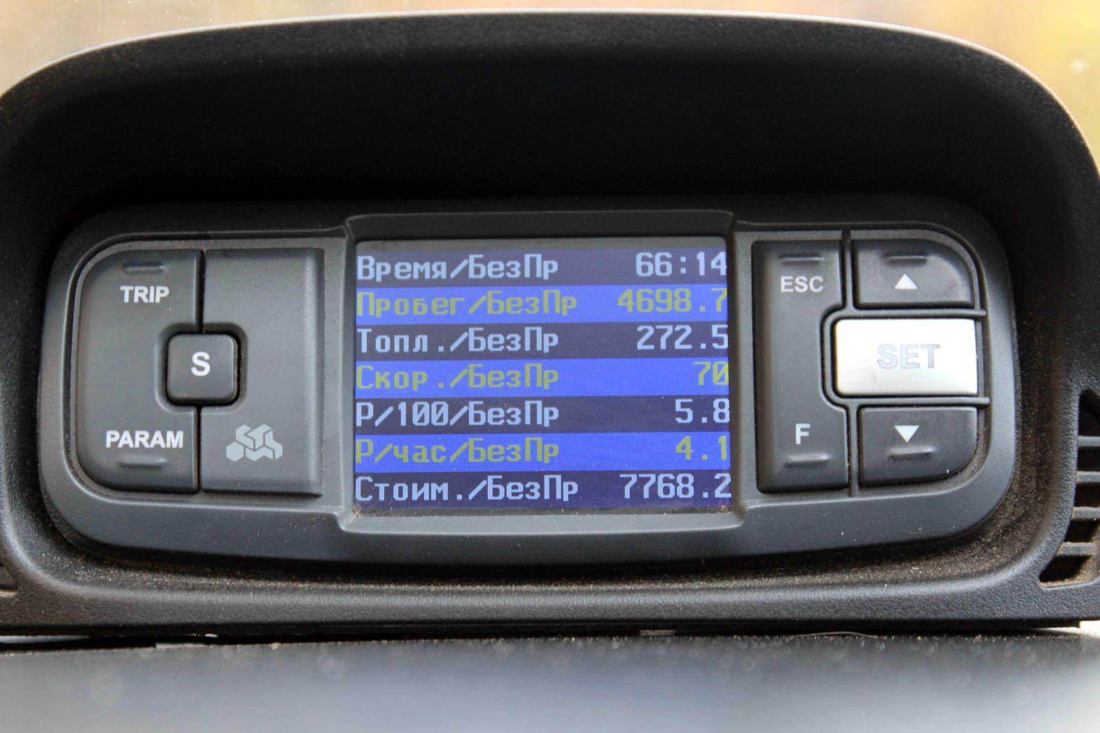

Решил тоже поделиться расходом своей Карины.
Вот данные с моего БК.
Комментарий к файлу: Текущий расход после последней заправки
IMG_8987.JPG [ 160.65 КБ | Просмотров: 6912 ]
Комментарий к файлу: Общий средний расход. (со времени установки БК)
IMG_8988.JPG [ 189.26 КБ | Просмотров: 6910 ]
Комментарий к файлу: Расход в пробках. Расчет ведется при скорости менее 20 км\час
IMG_8989.JPG [ 169.72 КБ | Просмотров: 6910 ]
Комментарий к файлу: Общий расход без пробок, т.е. при скорости более 20 км\час.
IMG_8990.JPG [ 173.74 КБ | Просмотров: 6910 ]

Прикольно, а что за БК, как подключается, сам БК не подвирает?

расход в пробке порадовал :D

расход в пробке
ага, 36 литров!!! :D
Ага, когда расстояние в 60 км, преодолеваешь примерно за 3 часа. Это на юге этим летом. От Горячего Ключа до развязки у Джугбы. Да Новороссийск этим летом не порадовал - в будни там где приходилось ездить через город, впечатление что Новороссийск стоит...
А в общем приведенные данные говорят о том, что наши машинки не смотря на возраст очень даже экономичные.
Про БК от Мультитроникса на форуме писалось много, поиск в помощь. А на счет подвирает или нет, не подвирает. Проверено не однократно. Один из примеров, это когда этим летом заглох не доезжая Камышина, БК показывал остаток в баке 15 литров, но завестись не смог. Дотащили до заправки на удавке. В бак влезло только 45 литров. Заправляюсь всегда до полного и разница от заправки до заправки от 0.5 до 1 литра. Но это списываю на конструктивную особенность нашего бака и горловины. Для точного замера надо заправляться в гараже и использовать мерную тару. Но это геморойно.

расход в пробке
Ага, если учесть что расчет в пробках ведется до скорости 20 км\час. Не думаю, что у кого то результат будет лучше, если вот также разделить расход: при скорости <=20 км\час и выше 20 км\час.
