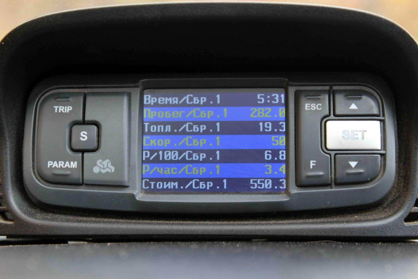

Решил тоже поделиться расходом своей Карины.
Вот данные с моего БК.
Комментарий к файлу: Текущий расход после последней заправки

Прикольно, а что за БК, как подключается, сам БК не подвирает?

Про БК от Мультитроникса на форуме писалось много, поиск в помощь. А на счет подвирает или нет, не подвирает. Проверено не однократно. Один из примеров, это когда этим летом заглох не доезжая Камышина, БК показывал остаток в баке 15 литров, но завестись не смог. Дотащили до заправки на удавке. В бак влезло только 45 литров. Заправляюсь всегда до полного и разница от заправки до заправки от 0.5 до 1 литра. Но это списываю на конструктивную особенность нашего бака и горловины. Для точного замера надо заправляться в гараже и использовать мерную тару. Но это геморойно.
