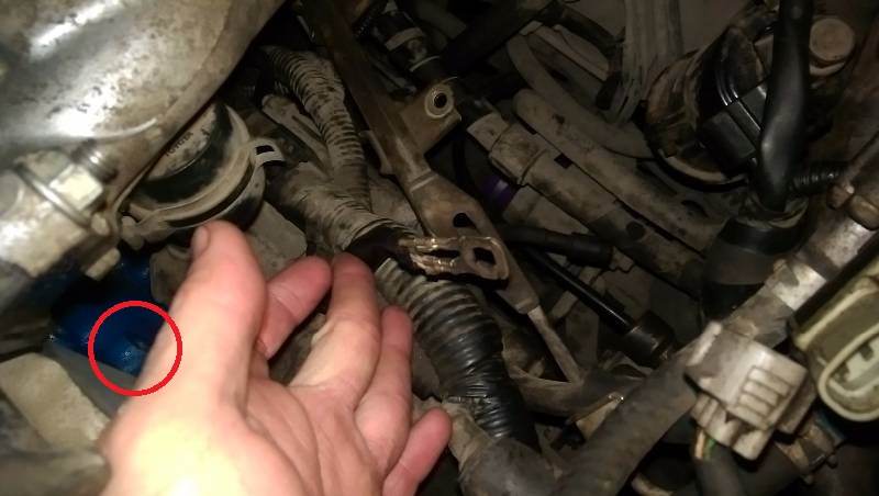

Подскажите пожалуйста, куда прикручивать этот провод?
СообщениеДобавлено: Пт фев 19, 2016 2:15 pm
К блоку цилиндров, или там где отметил, или такое же, куда дотянется,
под болт М8, от краски только почисти, дело близится к развязке, да? :)

Собираю :) а можно прикрутить его к впускному коллектору?
СообщениеДобавлено: Пт фев 19, 2016 2:53 pm
Думаю хуже не должно быть, а чего к блоку не хочешь, вот оно ведь, под рукой.

Мне кажется, что он был к коллектору прикручен, там болт как раз рядом, а к блоку я не понимаю какой болт должен быть и там вообще неудобно прикручивать.
Правильно кажэтся. По-моему на шпильку, куда гайка накручивается.
Все возможно, только сейчас сообразил, я тебе про СТД рассказываю, может на ЛБ по другому :nez-nayu: ,
на форсунки точно по другому проложена, прикручивай уже куда нибудь, только к двигателю :)
