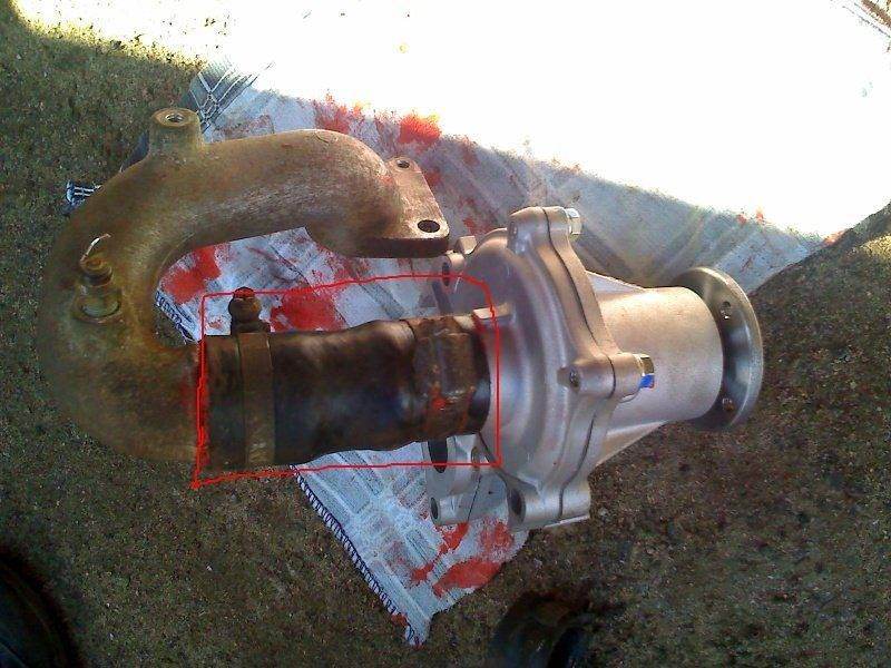

вот этот что ли?
16_08_09_1352_617.jpg [ 185.38 КБ | Просмотров: 8944 ]
Carina e 1996г 7a-fe 1,8л 107л/с Седан
СообщениеДобавлено: Ср окт 28, 2009 11:35 pm
Сообщения: 1084
golarttt
он самый рукой до него легко дастать.
