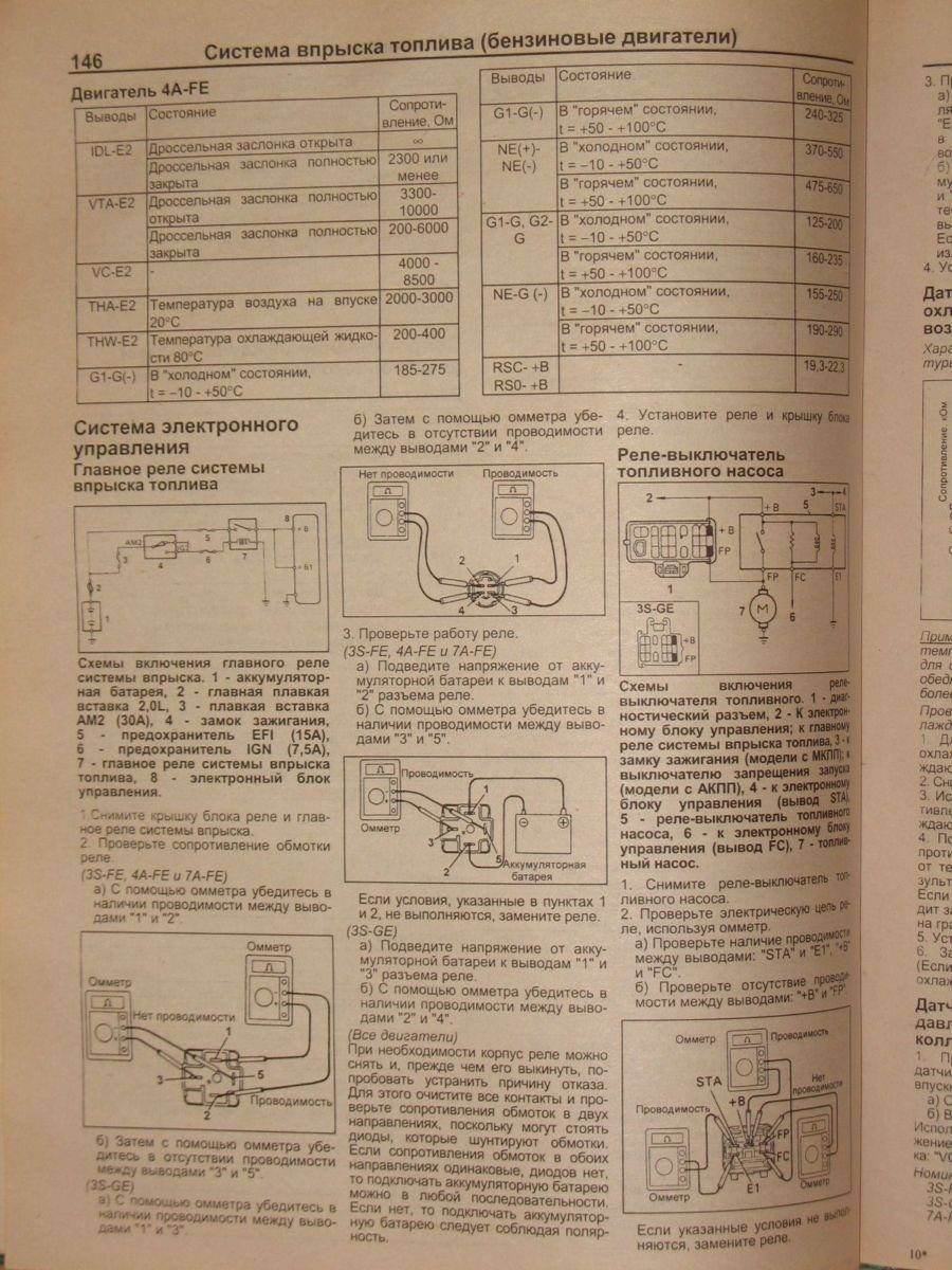

Вот эти чтоли?
11111.jpg [ 198.74 КБ | Просмотров: 1054 ]
СообщениеДобавлено: Ср июл 13, 2011 12:12 pm
Fp & B+

СообщениеДобавлено: Ср июл 13, 2011 12:17 pm
Бензонасос - Fp и B+.

Роман
ага
