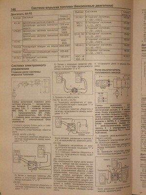

Можно запустить насос перемыканием контактов +B-Fp в диагностическом разъеме при включенном зажигании.

Вот эти чтоли?
11111.jpg [ 198.74 КБ | Просмотров: 1086 ]
СообщениеДобавлено: Ср июл 13, 2011 12:12 pm
Fp & B+
Молодец. Я не успел откопать. :D

СообщениеДобавлено: Ср июл 13, 2011 12:17 pm
Бензонасос - Fp и B+.

Роман
ага
