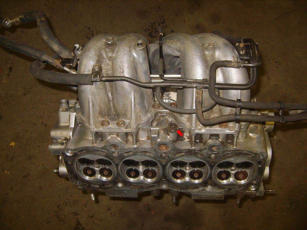

У меня эта система была забита наглухо .тобиш искуственно заглушена .трубка под номером 2 расковыревал сверлом ,входное отверстие в коллектор от клапана тоже .после чистки поднялось тягло на низах .Я считаю глушить не стоит мозги прошиты с учетом работы этой системы ,они управляют клапаном ,который прикручен сзади к головке возле штанины впускного коллектора 2го целиндра .
S8300841.JPG [ 135.75 КБ | Просмотров: 4220 ]
http://www.drive2.ru/cars/toyota/carina ... negativ24/
а что за клапан прикручен возле штанины?

Клапан почти такой же как клапан кондиционера что на моторной перегородке .расход упал но не значительно
у меня просто нет кондиционера
Он на рисунке под номером "4", если да то он работает на отключение системы EGR выше 4000
