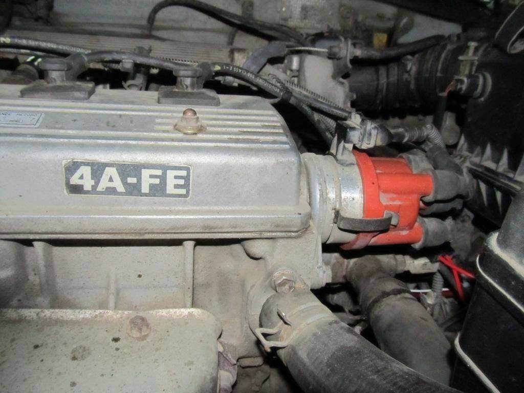

Оказывается, что у меня другой двигатель стоит (контрактный) и трамблёр по ВИНу естественно другой.
Пришлось снять крышку с бегунком и исколесить большую часть города, чтобы в наличие найти их. Мне ещё очень повезло что Отец с Женой уехали отдыхать и машина в гараже осталась их, в я и воспользовался Т.С. на несколько дней, а так бы наверное ещё дольше искал.
Когда приехал ставить детали, в гараже температуру показывал -7.5, в салоне -6.5 , на улице -13 примерно, машина нормально завелась, что меня обрадовало! :ya_hoo_oo: , но мб из-за того что на улице она стоит, заносит что-то снегом она не хочет работать после долгого стояния на морозе, посмотрим, что дальше будет :du_ma_et:

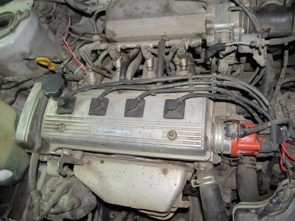

Просьба "знатоков" :s_o_s: :? определить двигатель по внешнему виду м/б что я имею? :ras_pal_cov_ka: чтобы в последующим можно было без ошибочно заказывать делали а не по образце их искать :te_le_fon:
На фото просто крышку трамблёра фотал, если что ещё нужно вы скажите :-ok-:

 Заголовок сообщения: Re: Проблема с Запуском!
СообщениеДобавлено: Вс ноя 27, 2011 5:18 pm
Seg@
Можешь потом ко мне стучаться за номерками. Родной Bosch Motronic :)
Выложи VIN.

СообщениеДобавлено: Вс ноя 27, 2011 10:00 pm
Seg@, не особо силен в каталогах, но что-то подсказывает, что двигатель не менялся.

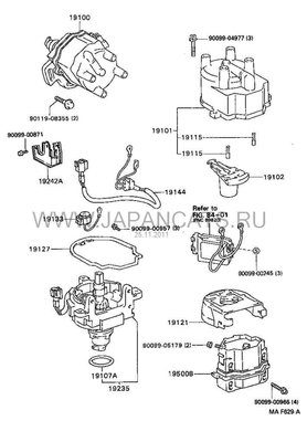

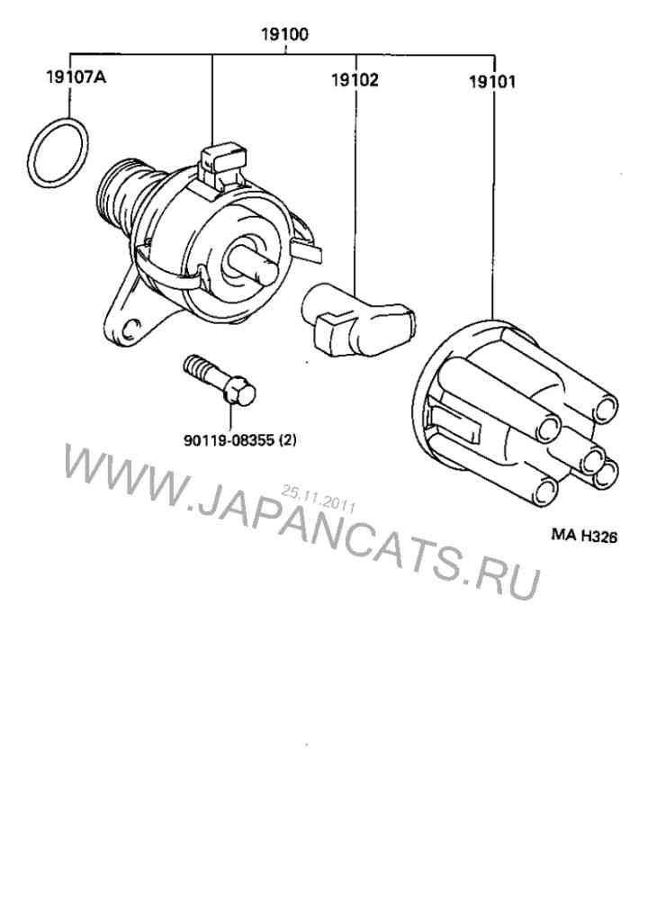

В общем в магазине дали такую крышку
CImage 09.JPG [ 78.02 КБ | Просмотров: 6266 ]
А, у меня такая, не смогли они по картинке определить, снимать пришлось :)

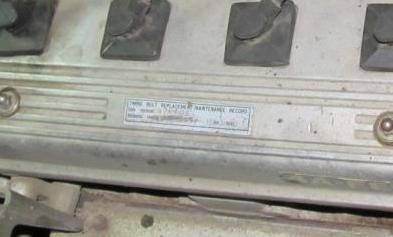

CImage 11.JPG [ 43.81 КБ | Просмотров: 6266 ]
Добавлено спустя 4 минуты 14 секунд:
там номер заменян вроде, просто зачиркан на крышке, и другой подписан.
хотя м/б просто крышку меняли
11111.JPG [17.53 КБ]
СообщениеДобавлено: Вс ноя 27, 2011 10:06 pm
Seg@ писал(а):
у меня такая,
Да, я понял, это Бош Мотроник, как сказали ребята выше.
Ну что сказать? Привет манагерам. :ti_pa:

СообщениеДобавлено: Вс ноя 27, 2011 10:07 pm
Судя по всему двигатель установлен точно такой же, какой и стоял.

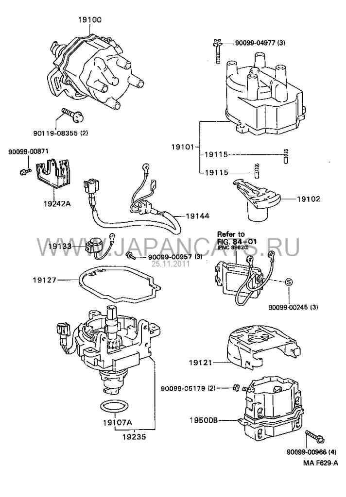

СообщениеДобавлено: Вс ноя 27, 2011 10:10 pm
Виктор77
У манагеров просто нет оригинальной программы, а по Экзисту надо выбирать самому, какой распределитель у тебя установлен. Ну продаваны и выбрали первый попавшийся, EX-USSR
А по вину в Экзисте пробивается все три типа крышек.
Добавлено спустя 4 минуты 38 секунд:
А скорее всего они пользовались каталогом Автодока, т.к. сейчас пробил по нему и действительно выскакивает только этот трамблер, с интегрированной катушкой.
Я сомневаюсь, что двигатель был менян целиком. Все-таки год очень свежий, да и найти точно такой же, с БОШем, это еще надо потрудится :D
Да, обратил внимание, поэтому и решил, что мотор не менялся, если кажет бошевский трамблер. По моемУ VIN такой не показывает.
СообщениеДобавлено: Вс ноя 27, 2011 11:28 pm
Прикольно. :))) Фото не открывается, но там скорее всего указан пробег когда менялся ремень ГРМ или когда его надо менять, кмк.

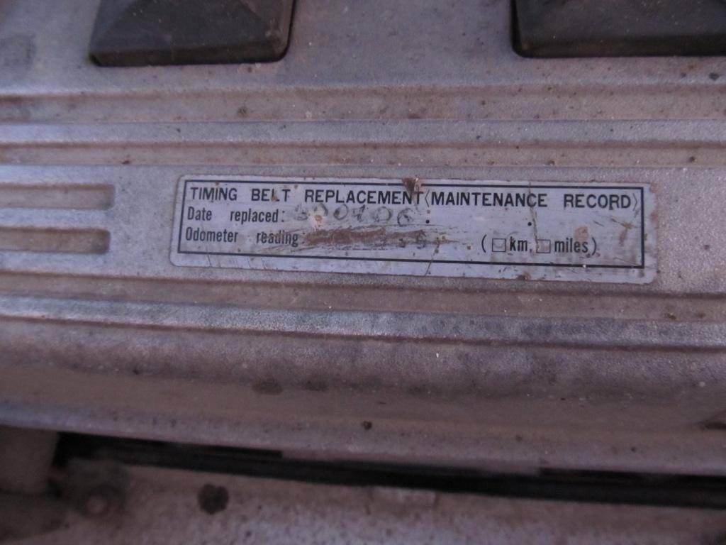

Евген писал(а):
Фото не открывается
вот более подробное фото на крышку :wink:
IMG_0766.JPG [ 79.5 КБ | Просмотров: 6183 ]
я добрался до drive2
СообщениеДобавлено: Ср ноя 30, 2011 8:03 pm
Виктор77 прав. Там д.б. пробег замены ремня, так что, думаю, двигун родной стоит еще 8)
