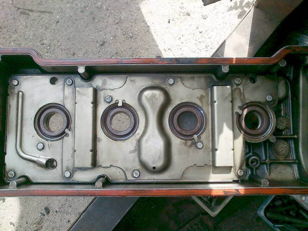

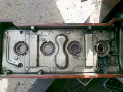

Вот, обещанное фото. На "зубилах" эта часть разборной была.

Вот, обещанное фото
Никогда не думал, что это фильтр. :nez-nayu: Как он фильтрует?

там под внутренней пластиной типа волосни какой-то - воздух пропускает, а маслу не должно давать пропускать. Как то так. По сути идет задержка масла ,чтобы во впуск не летело вместе с картерными газами.

Показалось. Там расклёпаны алюминиевые приливы-ножки крышки, на которые крепится маслоотражательный экран. Одноразовое решение.

Это не фильтр, и он не фильтрует в буквальном смысле. Это маслосепаратор, ну или маслоотделитель если по-русски. Он отделяет масло от картерных газов, не давая ему улетать во впускной коллектор и далее в цилиндры.
