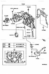

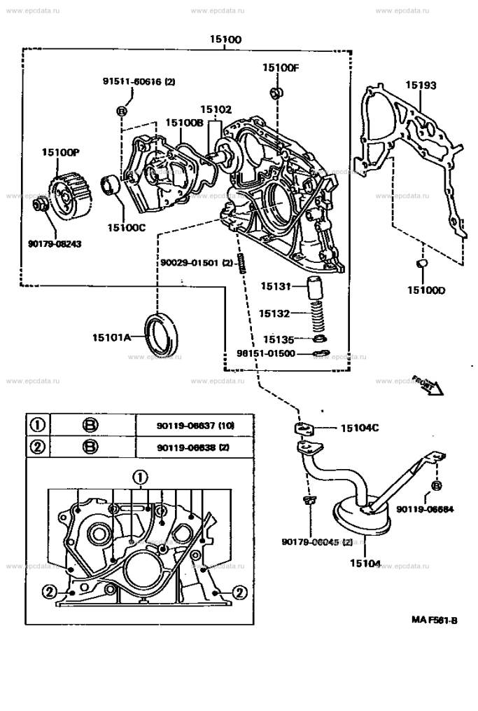

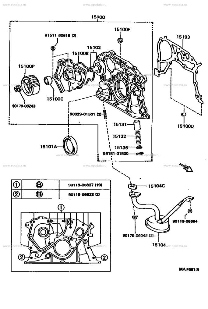

pul752 писал(а):
Над КВ слева вверху привод МН.
на какой схеме?
я вот тут смотрел....
MAF561B2.png [ 150.61 КБ | Просмотров: 1910 ]
 Заголовок сообщения: Re: Дизельный звук и течи масла
СообщениеДобавлено: Сб май 23, 2015 12:25 pm
Сообщения: 2504
Двигатель: 2C АКПП (3S АКПП)
15100С
Олег.
СообщениеДобавлено: Сб май 23, 2015 12:29 pm
Сообщения: 1233
Репутация: 30 [ ? ]
Машина: toyota
Двигатель: 4s
pul752 писал(а):
15100С
понял, спасибо )
15165-74020 это он....
ну и цены, блин.... 300 почти стоит.... :o
