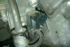

завелась )).
подскажите что за датчик сзади впускного кооллектора, и от него ли 11088?
Возможно датчик детонации, на него должен идти экранированный провод.
СообщениеДобавлено: Вс май 17, 2015 12:32 pm
это клапан на продувку абсорбера. Чтоб понять нужен он тебе или нет надо разбираться как ты его подключил :)

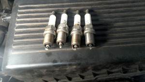

И ещё одна проблема появилась. Гонит ож. Не кипит, но под сильным давлением через крышку давит. Печка дует тёплым.
Свечи вроде не мокрые. Компрессия 12-13. Выхлоп с паром. Видимо прокладка пропускает.
Спустя пару часов.
Отключил помпу, завёл, пузырей нет, но уровень медленно растёт. Думаю что делать..

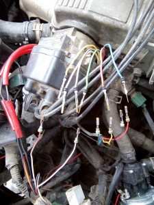

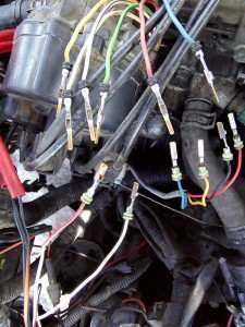

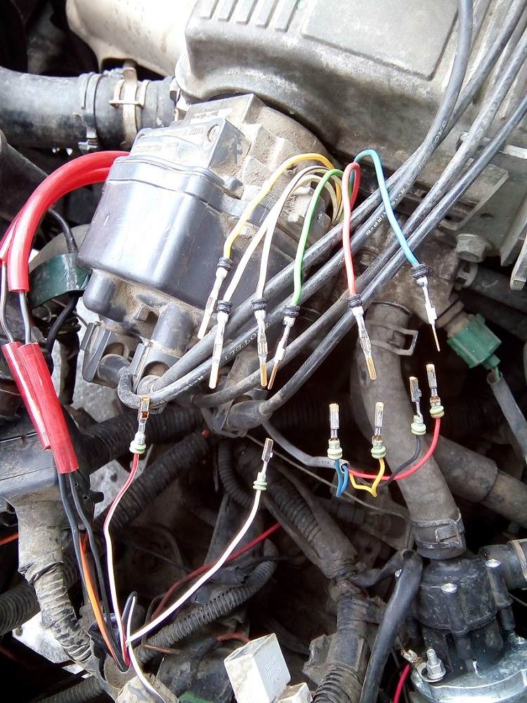

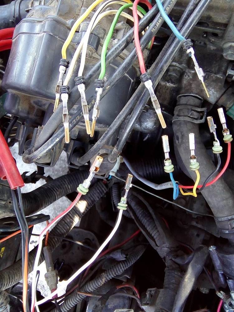

передел 4а-фе ЛБ на СТД!КАК ПРАВЕЛЬНО НАресуйте
IMG_20180408_142742.jpg [ 406.9 КБ | Просмотров: 6041 ]
IMG_20180408_145453.jpg [ 410.15 КБ | Просмотров: 6041 ]
СообщениеДобавлено: Пн апр 09, 2018 10:15 am
Иванович
А сам мотор то какой?, точнее ЭБУ от чего сейчас?, СТД трамблер с ЛБ мозгами не будет работать,
и если бы не выпотрошил провода из разъемов, было бы гораздо проще :du_ma_et: ,
при условии что мотор и мозги от СТД, может это поможет: viewtopic.php?f=6&t=6187#p207885
читай внимательно, там про электрику тоже написано :a_g_a:

viewtopic.php?f=6&t=6187#p207885 там нет подробностей.
СообщениеДобавлено: Пн апр 09, 2018 1:44 pm
Иванович писал(а):
нет подробностей
А почитать то не судьба?, на 6 странице начинается по переделку проводки,
если бы разъемы были на месте, было бы проще, а так смотреть с какого
пина мозгов какой цвет провода идет, смотреть по схеме на какой пин
трамблера он должен приходить, и смотреть вот ТУТ какой пин на какой
датчик идет, у меня цвета проводов на трамблере уже другие, потому что
мой собран из 2-х, оригинала и китайского, поэтому какой провод с каким
соединить по цвету не подскажу :ne_vi_del:
СообщениеДобавлено: Пн апр 09, 2018 8:54 pm
Зарегистрирован: Вс апр 08, 2018 4:36 pm
Сообщения: 6
Машина: КАРИНА Е
Двигатель: 4АФЕ
с каким
соединить по цвету кто поможет?.иль фото чтоб собрать в разъемы на место.профи по каринам е. свапу есть?нет сил больше. переживаю пипец
СообщениеДобавлено: Вт апр 10, 2018 8:30 am
Иванович писал(а):
переживаю пипец
А чего переживать то?, нужно сесть и почитать, тех ссылок что я дал, более чем достаточно,
а вообще нужно было до переделки всё изучить, чтоб знать что делать, ну скажут какой
цвет с каким соединить, а на мозгах точно всё правильно подключено?
СообщениеДобавлено: Вт апр 10, 2018 8:38 am
Сообщения: 421
Машина: Toyota Carina e
Двигатель: 4A-FE не LB
Напишу как на моей подключается
пишу от трамблера к косе:
З-К
ЧБ-Ч
К-С
Ж-КБ
С-Б
Б-Ж
