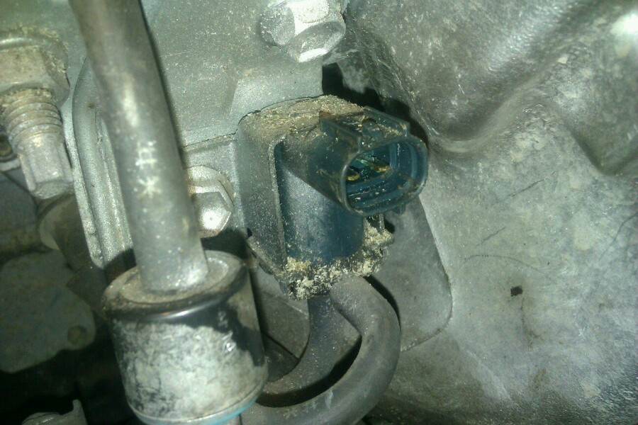

подскажите что за датчик сзади впускного кооллектора, и от него ли 11088?

Avius писал(а):
завелась )).
Возможно датчик детонации, на него должен идти экранированный провод.
СообщениеДобавлено: Вс май 17, 2015 12:32 pm
это клапан на продувку абсорбера. Чтоб понять нужен он тебе или нет надо разбираться как ты его подключил :)

Как правильно ? Какие варианты? На старом скорее всего без него было подключено. По крайней мере клапана там нет такого.
