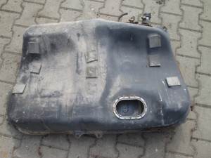

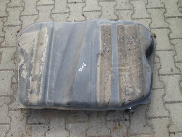

возможно от года выпуска ,но деталька вполне нужная (я так думаю) . вот наш европейский бак :
tank Carina e.JPG [ 123.8 КБ | Просмотров: 3704 ]
tank Carina e2.JPG [ 123.75 КБ | Просмотров: 3703 ]

фото бака с пробкой))))))))) не дают мне администраторы загрузить ((((((((((( не зря я на драйве больше выкладываю
TOYOTA CARINA E 1993 4AFE-LB 1587 японка LIFTBACK GL TYPE
Какие злые админы ::gaishnik: Можно подумать, загрузить некуда, а сюда ссылку никак не вставить. :(
